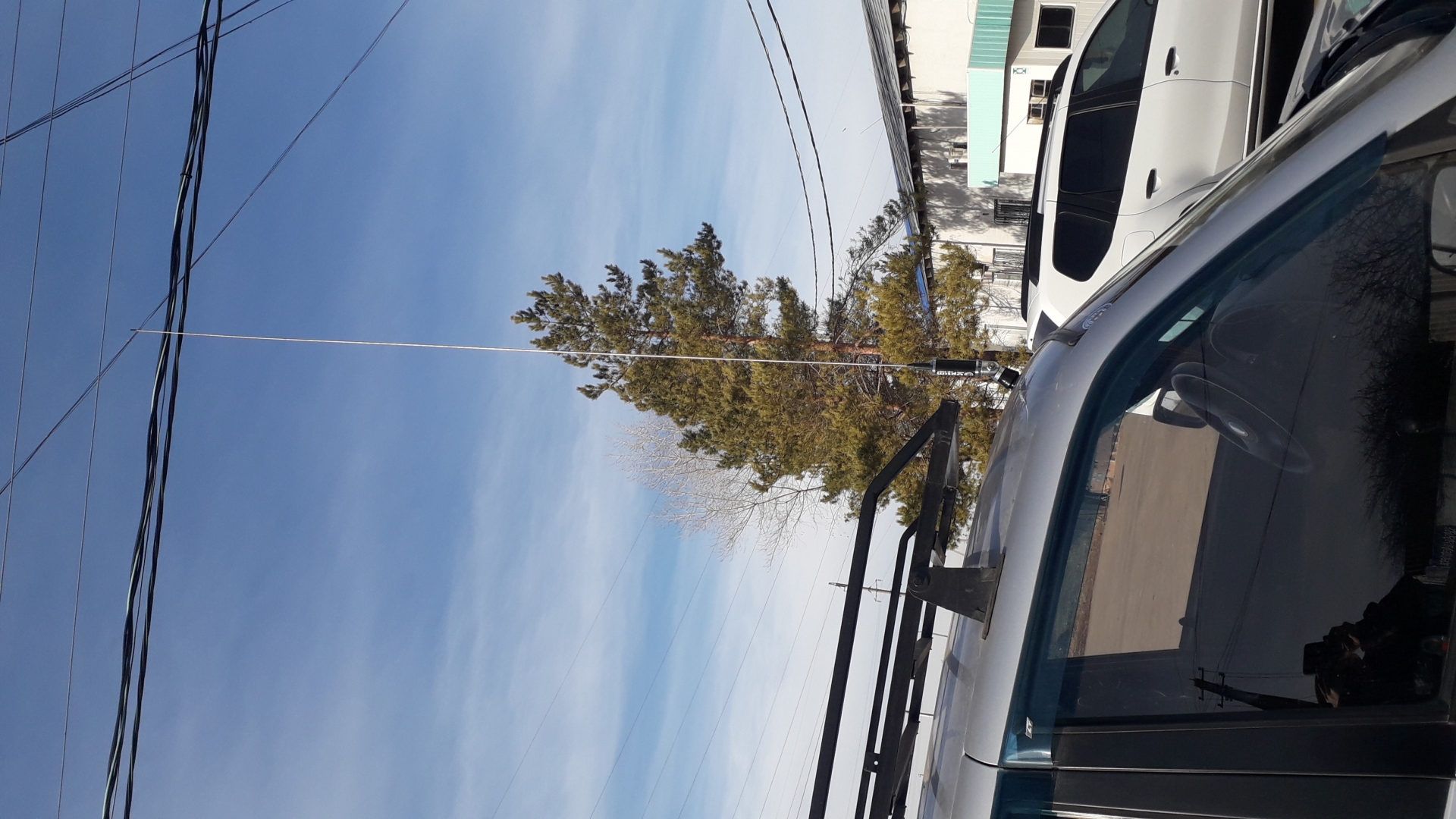

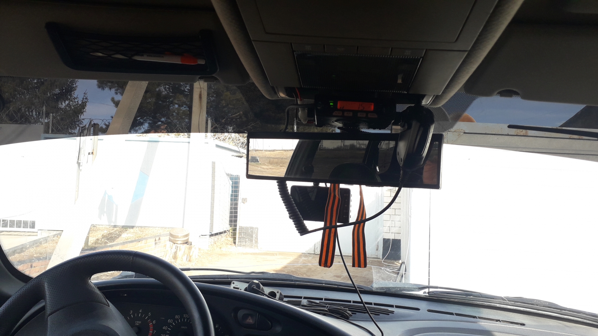

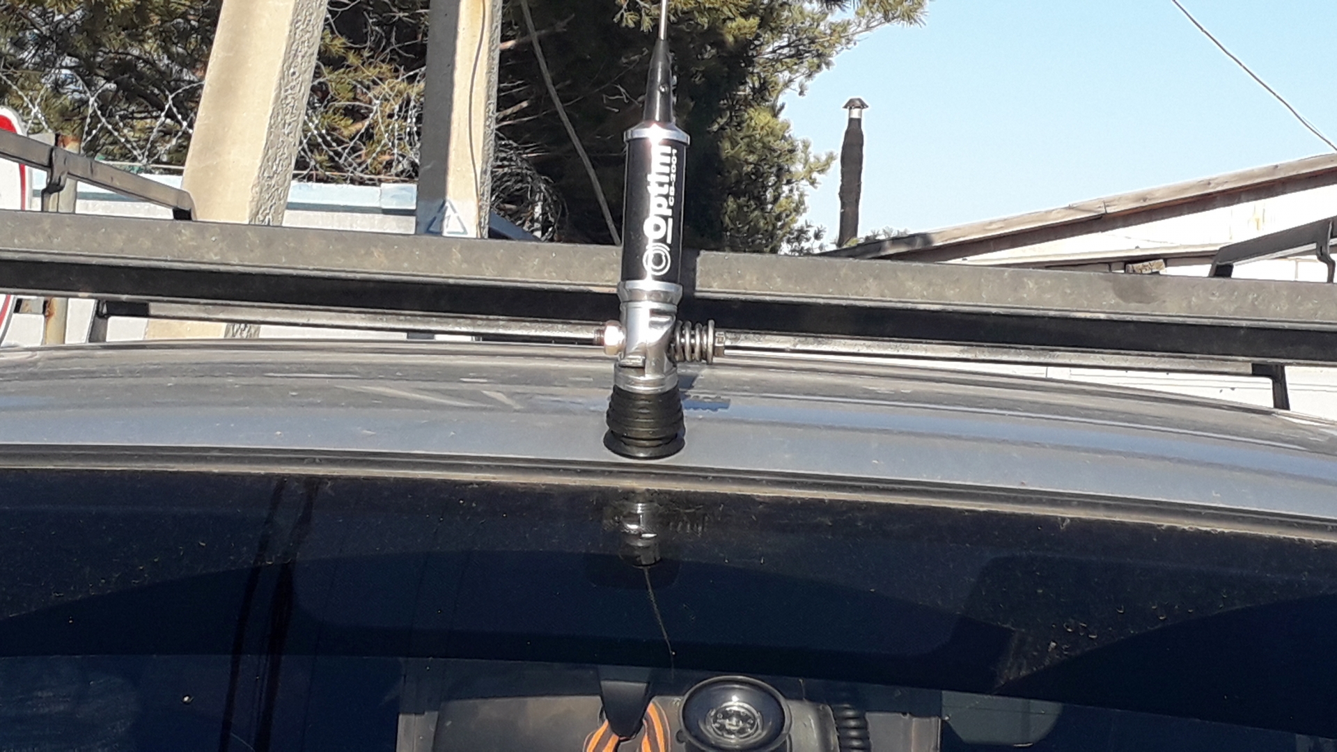

Радиофицировался!
Не стал ничего изобретать, пошел по проторенному пути.
Антенну сделал складывающейся.
Подстраивать не пришлось, КСВ в районе14 - 16 каналов получилось 1,08, по краям сетки 1,3 и 1,4, по краям диапазона в районе 2, точнее уже не заморачивался запоминать.
