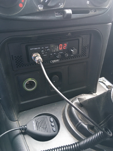

У меня свой вариант установки рации - в штатное место магнитолы через 1-din переходник. Магнитолу выкинул за ненадобностью, всё равно не слушаю музыку в машине. Питание подключил через штатные провода от магнитолы, провода от динамиков заизолировал, сами динамики остались в своих дверях.

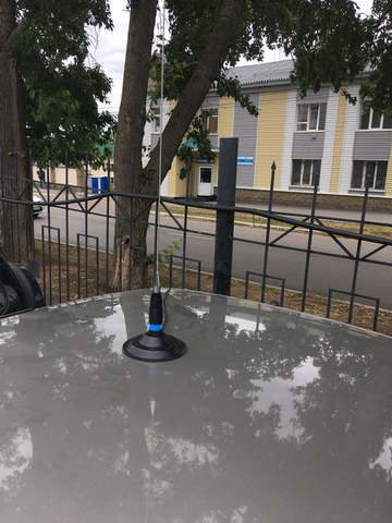

Антенна на магните, устанавливаю только при выездах на трассу при путешествиях, в городе не вижу смысла в использовании СиБи диапазона. Длина антенны 1,5 м, для трассы вполне хватает.
Вложение:
Антенна.JPG [ 185.34 КБ | Просмотров: 3287 ]
Длины штатного кабеля не хватило, сделал удлинитель из кабеля РК-50-3-11 на UHF-разъёмах, на работу антенны не повлияло. Кабель проложил под пластиком, где КПП и вывел под коврик задних сидений и далее под шумкой вывел в багажник. Когда антенна не нужна, то её магнитное основание прячу в резиновый сапог (лежат на всякий случай :smile_bigsmile: ) и туда же тангенту . Сам хлыст с катушкой располагаю поперёк багажника за задними сидениями.
Динамик рации расположен снизу корпуса рации, но за счет переходника имеется воздушный зазор (видно на фото) и оттуда звук идет и разговоры слышно отлично.
Повлияло. Другое дело что ты не заметил.

@sanyok , я проверял КСВ до и после. До удлинения было 1,7 в канале 15АМ, после — 1,3. Т. е. согласование антенны стало лучше. В любом случае рация не сгорит, а дальности связи по трассе на несколько км мне вполне достаточно.
Возможно, но 1,3 тоже так себе результат, а 1,7 вовсе очень плохо. Но дело вовсе не в этом, согласование и затухание в соединениях немного разные вещи.

@ШНГ-малай , так кабель быстро попортит краску, нужно его как-то зафиксировать чтобы ветром не болтало.
Да брось, даже при КСВ 1,5 потери на передачу 4%, а при КСВ 2 14%. Стоит ли париться из-за этих мизерных цифр? Конечно же нет.
Добавлено спустя 3 минуты 12 секунд:
Я в курсе. Но для частот 27 МГц и ниже это не сильно актуально, ведь это же не УКВ диапазоны.
Добавлено спустя 3 минуты 9 секунд:
Он у меня немного внатяг лежит на крыше. За 2-3 тыс км поездок всё нормально. Ну если что, ченить придумаю.

@ШНГ-малай , для си-би это много, если при 1.00 меня за 25 км в ам принимают, а 1.20 максимум
до 4-5 км , на бумаге можно рассуждать о чем угодно, но практика показывает другое, на грузовых 1.5 ксв и один-два км дальность, говорят им хватает, чтоб соляру продать или купить .
на моих станция ксв на дисплее показыват, поэтому всегда в курсе происходящего , иногда sg400 включаю, с другими городами общатся можно, особенно если репа у них есть
