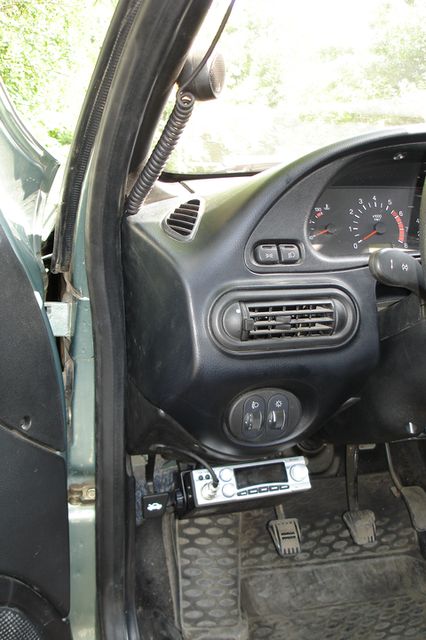

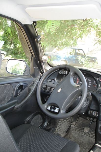

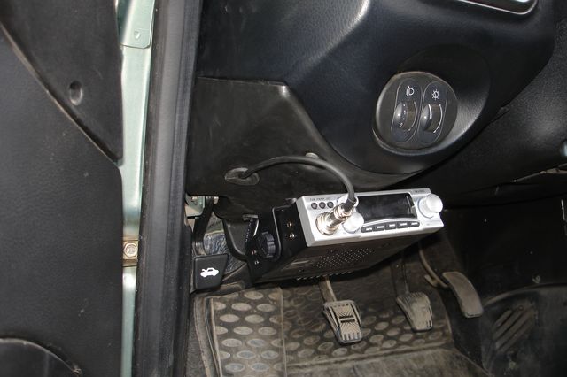

Вчера установили рацию.
http://www.chevy-niva.ru/album_pic.php?pic_id=25775
http://www.chevy-niva.ru/album_pic.php?pic_id=25774
http://www.chevy-niva.ru/album_pic.php?pic_id=25773
Достоинства установки: Все компактно - нигде не висят провода. Тангета левой рукой снимается и ставится легко. Предохранитель - в моторном отсеке - питание от аккумулятора напрямую. Антенна в штатном отверстии - пока решил поставить сюда...
Недостатки: Чтобы снят рацию - нужно снять крышку предохранителей - разъем питания внутри. Тангету снять еще сложней - она под резинкой уплотнителя двери... Т.е. вариант для легальной и практически постоянной установки...

Zolotko, А чего вместо пепельницы не установили? Ведь на блоке предохранителей неудобно, да и колено в р.ст упирается.
