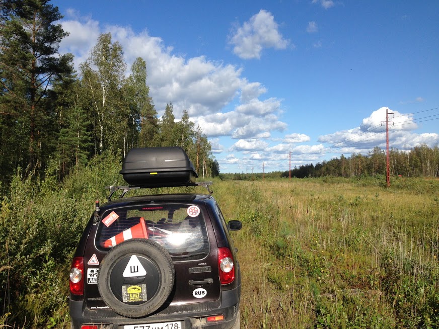

Дабы не плодить темы, подниму эту. Суть проста — хочу приобрести магнитку вместо врезной. Посоветуйте, пожалуйста, оптимальный вариант. Ситуация такая:
Порядка 4-х лет назад я приобрёл рацию MegaJet MJ-333 и врезную антенну Lemm, одну из самых недорогих (к сожалению, не помню точно модель). Такая, с красным ободком. Прилагаю фото, на нём её можно разглядеть. Изначально антенна была установлена в отверстие штатной радио антенны. При установке настройщик делал замеры (видимо КСВ) и отрезал небольшой кусочек. На тот момент приём был хороший, по моим прикидкам на трассе легко слышал за 20 км. По причине того, что с таким расположением антенны проблемно ездить под ветками и того, что она немного промяла крышу вокруг отверстия, я её снял и переместил на кронштейн, закреплённый на задней двери. Однозначно приём стал хуже, а последнее время так вообще просто отвратительный. Такое ощущение, что меня слышно максимум километра за 2 и то очень. Хотя иногда прорываются и более далёкие сообщения, но это редкость. Кронштейн снимал, зачищал, но всё бесполезно. Рацияю я сейчас лишний раз стараюсь не включать, дабы не испортить, но есть большое желание исправить ситуацию — заменить эту антенну на магнитку. Я бы может и вернул эту в штатное отверстие (всё равно уже помято), как было изначально, но у меня стоит 500 литровый бокс, который закрывает всю крышу, есть место только по бокам от него. Может быть и врезаться можно где-то сбоку, но уж очень не хочется дырявить крышу ради экспериментов. В общем, буду благодарен за советы.

@AlexVolk , с антеной ньюансов много
1. если не заморачиваться, купи новую
2. нужно разобрать и пропаять катушку
там внутри куча окислов будет
3. сам штырь тоже закисает
его нужно снять и всё зачистить и промыть
я каждый год разбирал и чистил пока не посоветовали залить всё эпоксидной смолой
теперь она не разборная , но работает несколько лет без проблем

@Sergei55.ru , спасибо за ответ! Свою я не разбирал, а видимо стоит попробовать. Смутило то, что вроде на ровном месте упало качество связи. Попробую разобрать, может быть там всё ещё не совсем испортилось за 4 года...

Здоров, магниток бояться не надо, но и чудес от них тоже ждать не стоит. Если ты выбираешь полноценную полутораметровую магнитку на большом основании, то скорее всего разницы между ней и антенной на кронштейне не заметишь. Вирджиния отличная антенна, но короткая и нормальной связи на дистанцию больше километров двух-трех ожидать не стоит. Зато красивая и магнит надежный, держит её на любой скорости :smile_bigsmile:
