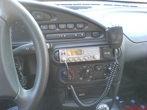

Еще способ установки вместо пепельницы, которая за ненадобностью была ампутирована.
Изображение Изображение
Сообщение Добавлено: 02 июн 2010, 19:26
    130
  •  395
  •  18 мар 2009, 00:42
  •  г. Волжский
и не видно...
