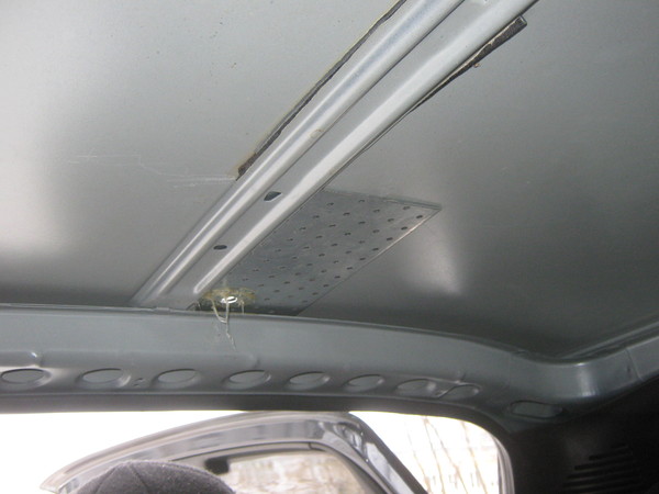

Да и от туда тоже, как раз сейчас читал твой пост там. Давай здесь, что-ли отвечу, могу и там продублировать. На верхней фотки видны два отверстия на поперечном усилителе. Если сразу планируешь две антенны, да и чтоб красиво и качественно, возможно использовать эти места. Ставишь две пластины поперек этому усилителю, т.е. пластины получаться по ходу автомобиля.
Я же себе, когда отверстие сверлил не собирался на двойку ставить станцию, сейчас уже надумал. Но я себе антенну на двойку поставлю на кронштейн на рейллинг, где с самого начала стояла турба. Единственно, для симметрии придется еще и с другой стороны рейллинга ставить кронштейн и антенну(пустышку) и буду совсем, как ежик.

Если ты имеешь ввиду место, где у меня сейчас турба стоит, то я считаю как раз идеальным для четверти. Влево вправо наклона нет, а назад совсем чуть-чуть, как раз в идеале штырь и будет отклонен немного назад. По мне так самое то. Вот на легковых, например как у меня на Королле там наклон да, великоват назад будет, если четверть ставить то только на регулируемом узле, ибо наклон назад будет приличным, хотя и в этом случае не криминал.

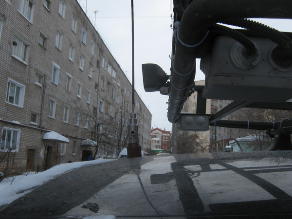

Дано: ШНГ + МегажутьТурбо+MFJ 1966(на основании by River31)
Задача: все это подружить :smile_nod:
Через центральный усилитель сверлить не стали, просто так удобней.
Установлена усилительная пластина, места контактов смазаны литолом.
Далее все как обычно. К антенне подсоединен кусок кабеля 40 см. Далее короткозамкнутый шлейф и кабель на рацию. Все это подключили через такой вот тройник
Изображение .

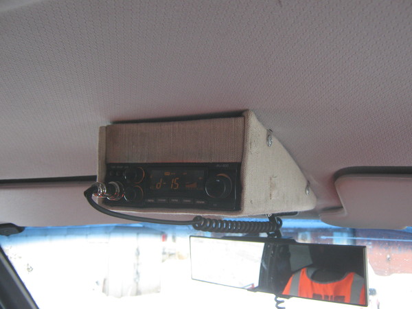

Рация установлена "по вертолетному" на самодельную консоль. Получилась на первый раз довольно колхозно, но летом сделаем более аккуратный вариант.
Т.к. я маленького роста и сиденье придвинуто максимально близко к рулю, экран читается плохо, приходится голову отводить далеко назад.

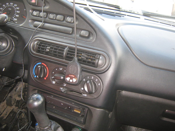

Провод тангеты заведен за салонное зеркало, а далее на панель. Обзору не мешает, не болтается, снимать и ставить на место вполне удобно.

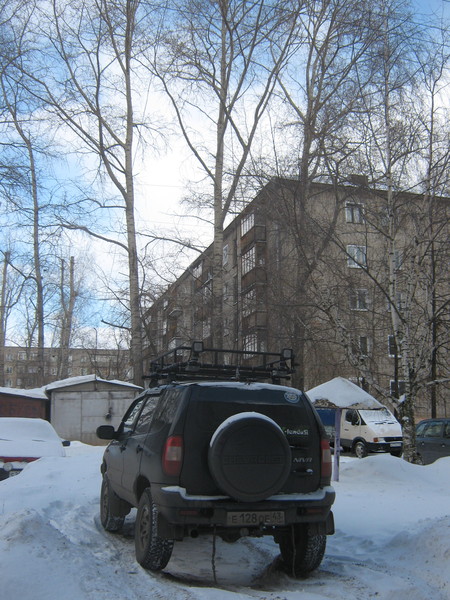

На крыше стоит экспедиционный багажник.
Ну и несколько общих фото.
