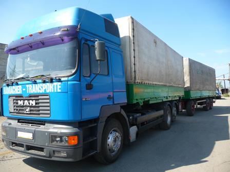

252, легко! Первая машина, Ман одиночка, спальник над крышей, по этому верх весь пластиковый. Антенна установлена на левую стойку лобового стекла, примерно 10 см вниз от крыши кабины. Если непонятно, то от крепления зеркала те же 10 см вверх по стойке. Кронштейн самодельный, приварен непосредствено к стойке кабины. Анализатора с собой не было в этот раз, по этому смотрел только ксв-метром в трех сетках. Ксв ниже 3 не опускалось, ну может до 2,7. На это же место установил другую антенну, она отстроилась в 1.
Вторая машина Газель фургон, термобудка. Установка на крышу кабины на магазинный кронштейн, место крепления водосток. Тут было проще, алализатором прогонял от 25 до 29 мегагерц, менял установку кронштейна по всему водостоку, и с одной стороны и с другой, менял сам кронштейн, короче максисум что смог выжать это КСВ 1,25, но антенна при этом наклонена вперед по ходу авто градусов на 45... как рог у единорога. При установке антенны в вертикальное положение на самом краю кабины, вперед по ходу авто, ксв ниже 1,5 не опускается, чем ближе сдвигать кронштейн к термобудке, тем больше КСВ. Другая антенна отстроилась в 1 примено по середине водостока.
Вот как-то так... :
Первая антенна ниже этой, см на 10.
ИзображениеГазель примерно такая. Изображение

JoKer_ku писал(а):
Не могу отстроить Турбо 3000.
Долго не отвечал потому, что Вы меня озадачили :smile_bigsmile: . В общем однозначного ответа у меня нет. На МАН изредка ставлю Турбо3000, никаких проблем не помню, значит КСВ не более 2, думаю в Вашем варианте какие либо проблемы с кронштейном.
Газель вообще серийная машина :smile_bigsmile: , многим ставлю на нее усилители в т.ч. и с антенной 3000 на водостоке, КСВ 1.1-1.5.
Из последнего: 10 штук МАН ТГА самосвалы, у всех КСВ 1.2 - 1.7. Турбо3000 на кронштейне сзади, рядом массивный кузов
https://picasaweb.google.com/1098667600 ... 7012311570

252, на Вашей фотке кузов получается выше катушки антенны?
Сообщение Добавлено: 15 ноя 2011, 21:16
  •  54
  •  16 фев 2010, 11:26
  •  связь
Да, больше не куда было
