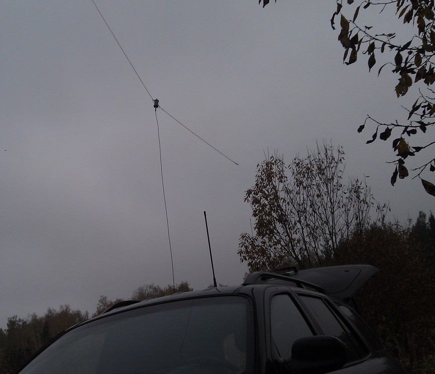

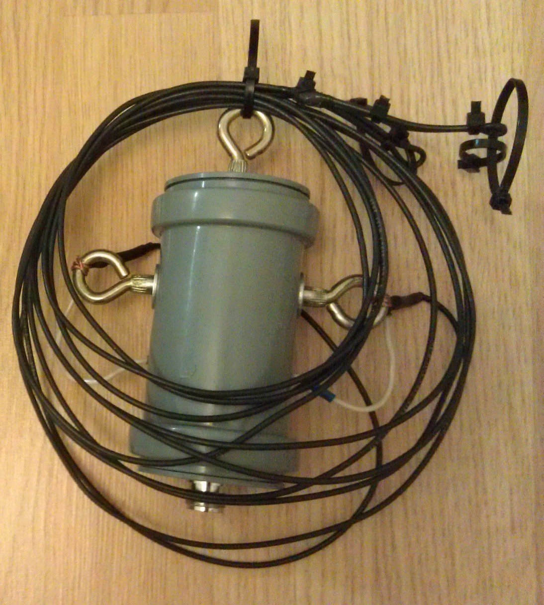

Я вот такие походные СВ делал и даже продал несколько штук.
Делал изначально несколько штук что б окупить затраты и время.
Растягиваются между деревьями за 5мин.
Название полуволновый диполь. http://radiochief.ru/antenny/antenna-dipol-na-si-bi/

А вот так выглядят в свернутом виде.

@rt324 , ну за 5 минут сомнительно растянуть, может после тренировок только, а вот главный вопрос зачем? Проводить QSO на 27.190?! Если в качестве аварийного канала связи в дали от цивилизации, то больше толку бы было выкинуть твою CB-50 и вместо нее установить хорошую двухметровую и помощника к ней на 100Вт.

Растягивается за 5 мин (проверенно),если руки прямые.
На фото выезд для проверки и настройки,а так использую в основном на выездах, НЕ В МАШИНЕ.
Эта антенна используется у меня только для "прохождения",а не для связи в 15м говноканале.
При наличии врезного в крышу разъема PL-259, можно легко менять антенны. :)
А про двух метровую антенну все правильно,но я от нее отказался при повседневном использовании(только в отпуске)
Напомню что тема про самодельные антенны а не купленные у тебя в магазине.

@rt324 , а где хоть слово про мой магазин было, к чему ты вообще про это написал? Я тебе еще раз скажу, что твой диполь будет менее эффективен, чем хорошая автоантенна. Тем более растягиваешь ты его не правильно, если судить по фото. Ну и само-собой глупо приписывать Дениске авторство этой антенны, может и радио он изобрел? :smile_bigsmile:
gera не ершись,магазин у тебя действительно хороший! :smile_drinks:
Про Дениску не знаю,если ты про ссылку... так я с нее повторял свой диполь.
Авто антенна на подоконнике будет работать хуже чем диполь. А растягивать диполь можно не только в горизонте ,но и под углом. Для прохождения это только лучше.
По крайней мере у меня в отпуске работало именно так.
