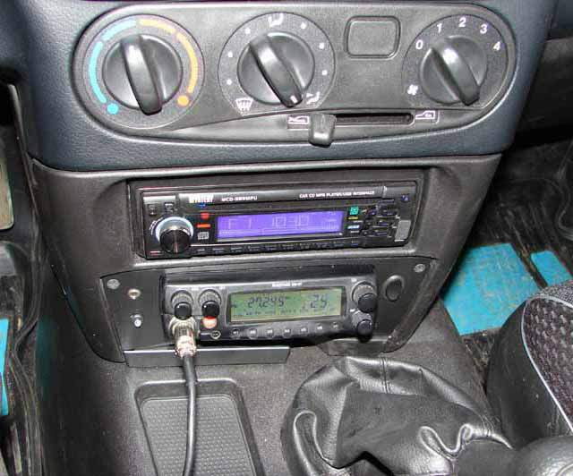

Всем привет!
тоже осилил покупку и установку,
исходя из имеющихся средств выбрал: Megajet 300+ Lemm AT73
рацию покупал здесь http://www.bezpomex.ru/radio/11/
антенну и регистрацию здесь http://larkcb.ru/
Прочитал весь раздел «радиосвязь» и почти весь http://ci-bi.ru/forum/ :smile_nod: решил антенну поставить на крышу вместо штатной, рацию вместо пепельницы.
Установка проблем не вызвала, тока вдвоем 100% удобнее и быстрее. Шайбу под антенну поставил D12 но можно и больше, ее удобнее заводить через щель между усилителем и крышей. «+» запитал на прямую от аккумулятора, а массу взял с кронштейна около педали газа, к нему еще крепиться боковая пластмассовая накладка.
Корпус пепельницы вырезал по размерам рации, на крышке пепельницы оставил боковые направляющие, так что можно снять тангенту и закрыть крышку.
Прикуриватель перенес на правую боковую накладку.
КСВ замерял в Ларк СиБи прибор был EuroCB-420 (вроде) – почти везде 1,4, тока одно но: машина стояла рядом с домом и там еще рядом было пару машин с СБ антеннами, что согласно http://ci-bi.ru/forum/viewtopic.php?t=6 не очень хорошо при настройке.
Вот вроде и все.
Да, поскольку гаража у меня нет, а сейчас на улице вечерами в Питере темно и с осадками, все установил за 2 вечера на бесплатной парковке 3-х этажного паркинга при торговом комплексе – тепло, светло и никого :smile_bigsmile:
P.S. Спасибо Кабану за подробное пошаговое описание установки и мат. часть. :smile_bigsmile:

Всем привет!
Мой вариант установки, почти стандартный.
А "почи" по тому, что сама РС была малость модернизирована.
Вот как-то так...
Остальное в фотоальбоме.

JoKer_ku,
спасибки за идею, я тут долго думал как повысить обзорность дисплея,
а оказывается все гениальное просто как три рубля
да а как динамик, слышимость нормальная или вынести лучше сразу

JoKer_ku,
Садюга взял панельку погнул :
Желаю всем удачи на дороге

JoKer_ku,
Классное решение! Моя радейка поставлена так же, "классически", но обзорность плохая...Панельку можно повернуть, но останутся провалы в гнезде снизу и вверху. Чем их заполнить?

Уппитый ап стенку писал(а):
JoKer_ku,
Строительной пеной.

JoKer_ku,
Если честно, то я не понял о каких провалах (или гнезде) идет речь. У меня после наклона панельки толщина самой радейки не изменилась...
P.S. Я не знаю, доступен ли мой фотоальбом другим пользовтелям, если доступен, то там можно посмотреть, есть несколько фоток в промежуточном состоянии.

JoKer_ku писал(а):
JoKer_ku,
Вообщем то зачетно выглядит, вот только у меня вопрос - а в воздуховод не мешается?

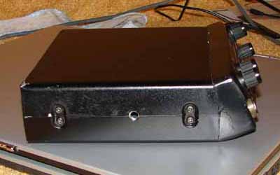

  •  117
  •  06 май 2008, 19:42
  •  Свердловская область
Если имеется в виду воздуховод, что расположен за штатной пепельницей, то нет, он не мешает. Получается РС зажата между воздуховодом и магнитолой. При этом меняется угол наклона магнитолы (градусов 5-10), для меня незначительно. Пластиковая панелька вокруг РС носит чисто декоративный характер, просто закрывает дыру. Сама станция держится за счет силы трения.
P.S. А вообще экран на Майкоме можно наклонить еще сильнее. Я не стал этого делать только по тому, что пришось бы изобретать какой-то крепеж экрана, чтоб случайно его не оторвать совсем. При таком наклонеон опирается на штатные винты крепления. В общем это экспромт, строго не судите, было придумано все буквально на коленке, за один вечер, потом катался неделю с изолентой и клеил пластик, чтоб закрыть дыру снизу. Если кому-то такая идея приглянулась, я очень рад. Сам очень долго искал место для установки РС в эту машину.
http://www.e1.ru/fun/photo/view_album.p ... 220&page=0
Здесь вариант установки этой же станции только в другую машинку, там было проще.

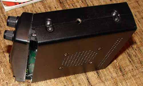

  •  491
  •  03 июл 2005, 20:44
не долго я радовался.............
раскрутив megajet 600 turbo понял что этой станции морду особенно не вывернешь без существенной переделки, т.к. соеденение лицевой панели с основной сделано напрямую без каких либо переходных проводов, просто одна плата припаяна к другой плате причем в двух плоскостях.....
люби добрые подскажите кто уже морду станции свернул, какие модели это допускают
