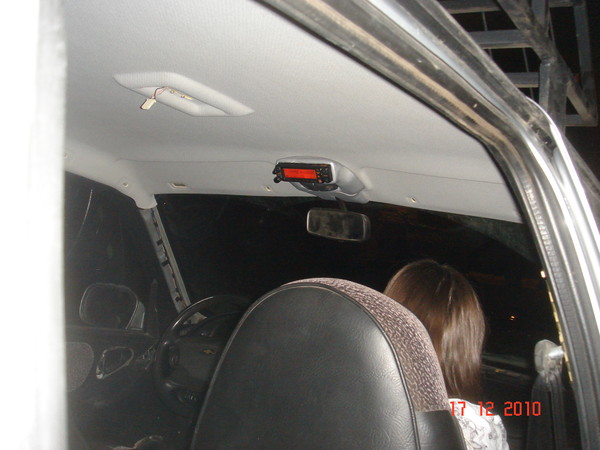

В принципе, панельку можно отделить почти от любой станции.
На алане 100+ эксперементировал - все работало на удалении около 2м. Для выноса использовался принтерный лпт-кабель с отрезанными разъемами.
Сейчас станция с уже предусмотренной возможностью съема морды как в магнитолах, кабель делал из 6ти проводного телефонного кабеля, поставил вот так:

Alpion, зачёД! Интересно получилось. А фоток самого процесса не сохранилось?

А где основной блок разместил? Динамик отделял? Тангента на маску цепляется или на блок?
основной блок в багажнике, под сеткой колонки, прикреплен к корпусу саба-стелса, динамик выносной, сейчас запихиваю его в воздуходувку на лоб.стекло, которая колесиком управляется, я ей не пользуюсь, заглушил, для динамика места достаточно.
Тангента подключается к панели посредством разъема rj12 (как телефонный), сделал удлинитель с папой-мамой, вывел под панель, тангента висит возле правой коленки у замка зажигания.
Снежка

Alpion, Молодца зачетно вышло!А как фамилия рации можно узнать?
Yaesu ft-8100, это америкашка, у нас больше распространенны ft-8800, по внешности и функционалу практически тоже самое.
