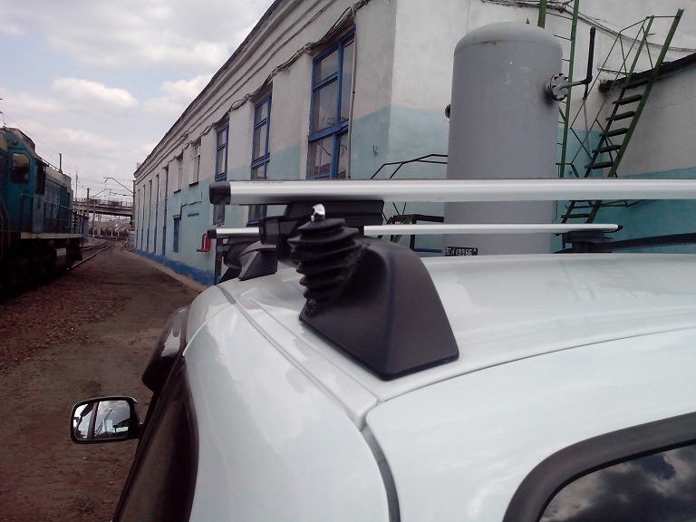

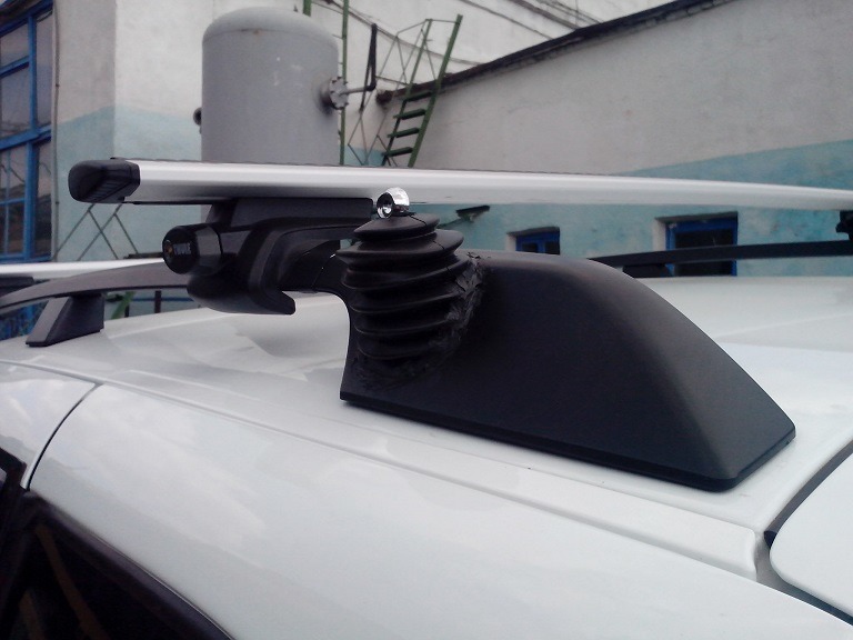

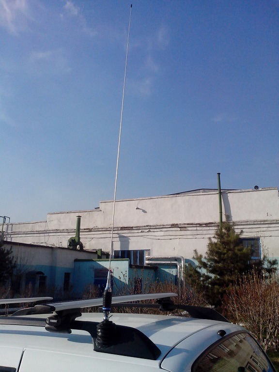

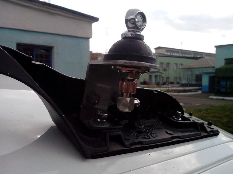

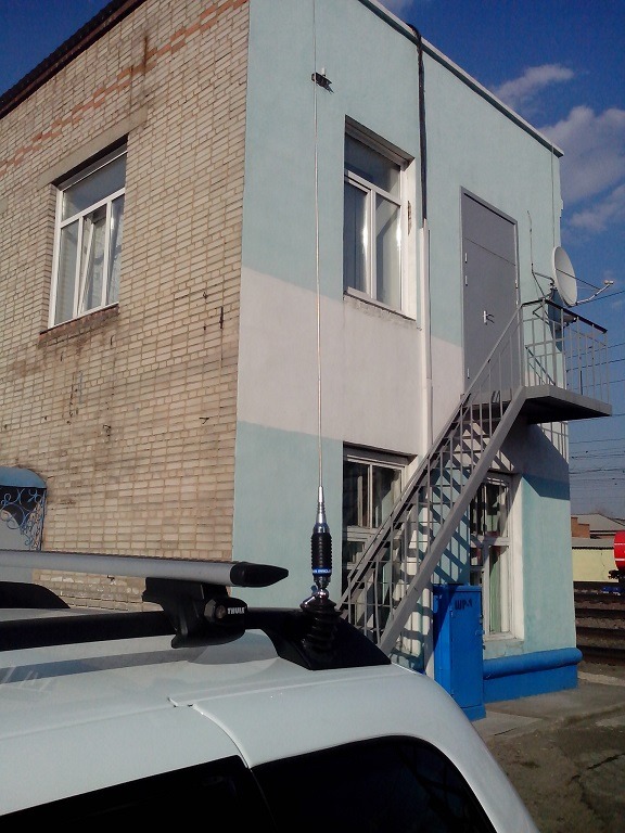

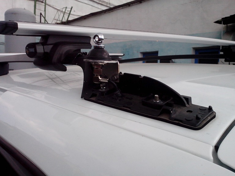

Предлагаю на суд форумчан свое видение на размещении антенны. Идея подсмотрена здесь на форуме, реализация и доработки мои:
вид без кожуха 1, ввод кабеля в крышу залит герметиком.
вид без кожуха 2
Так как имхо разъем долго не проживет на открытом воздухе, решил сделать пыльник. Подобрал какой то пыльник в магазине запчастей для иномарок, отрезал, приклеил, обмазал герметиком.
и окончательный вид в сборе с антенной
Была Шнива GLC белий-белий, стал Патриот чёрний-чёрний
