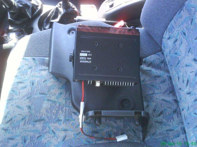

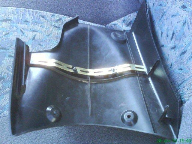

Поставил MJ-300 и антенну Lemm AT-1500 в РШН
Антенна - в штатное отверсте, рация - под потолок.
Оговорюсь сразу: "сопли" это временное явление, все подберется.
Главное было подцепить блок к потолку.
Согнул кронштейн из дюралевой 2-х мм полосы, купленной в "ОБИ"
Кронштейн прикручен штатными саморезами к потолку, впереди плафона. В свою очередь, к нему закреплен саморезами из комплекта рации кронштейн рации
В итоге, для крепления дополнительно понадобилась только дюралевая полоса. Кронштейн тангенты прикручен саморезами корпуса, к самому блоку. Думаю, удобней будет перенести тангенту на правую сторону, провод меньше будет маячить в зеркале.
Единственно мучает один вопрос: антенного кабеля при такой установке надо максимум 30 см. Так вот: резать или не резать???
Четыре метра пихать под потолок тоже, не дело..
P.s.
Все внесенные изменения обратимы, крышка может быть возвращена на место. Открутить крон рации, закрыть крышкой,и как и не было ничего.. :smile_wink:
Дыру в потолке над рацией забъю поролоновой губкой или пенкой, чтоб зимой не промерзало. Как то так..
