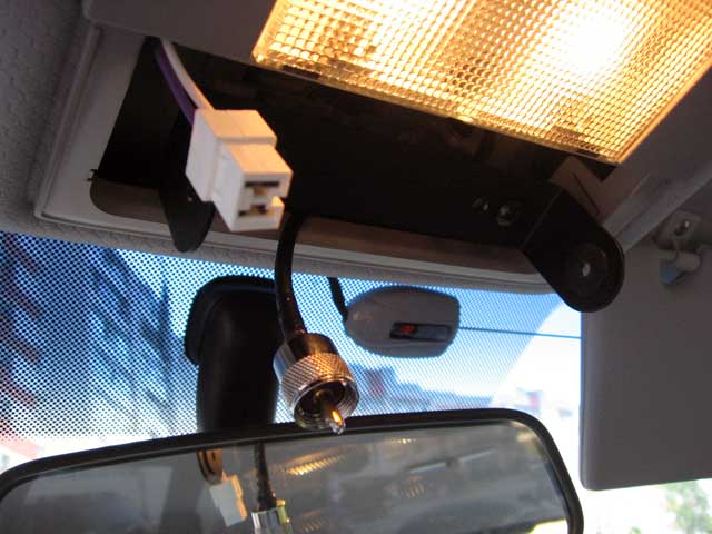

Мои три копейки по установке рации MJ-300 в РШН.
Место я, как и другие, независимо ни от кого, выбрал рядом с верхним светильником, там где декоративная заглушка.
По моим требованиям рация должна была:
1) легко демонтироваться
2) декоративная заглушка встать на свое место
3) эстетика не нарушиться
4) не мешать и не отвлекать от управлением автомобилем
1. Согнул переходной кронштейн из обрезка жестянки от старой магнитолы. Не сверлил ни одного отверстия:smile_nod:
Там где отверстия не совпадали просто подогнул.
Кронштейн получился заглубленный и абсолютно не мешает декоративной заглушке вставать на место.
2. Закрепил к нему кронштейн крепления рации.
Пробросил плюс (2,5 квадрата) от аккумулятора и минус (10см огрызком) от корпуса. Вывел на разъем. Проложил провод антенны от двери багажника по крыше небольшими волнами, чтобы не было петель.
3. Повесил рацию, проложив мягкие прокладки от дребезга при движении. Прокладки вырезал из упаковки рации :smile_nod:
Рация получилась в удобном, легкодоступном месте.

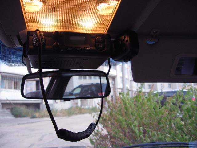

Тангету очень просто брать правой рукой - сама ложится в руку.
Провод от тангеты заводится за зеркало и абсолютно не мешает обзору как вперед, так и через зеркало заднего вида.
Отсутствует дребезг от рации абсолютно.
Дырка в потолке практически не видна, т.к. перекрывается рацией почти полностью.
Вот как-то так.
Съездили на черное море, намотали 4 тыс. км. Опытом эксплуатации сей приблуды доволен на все 100.

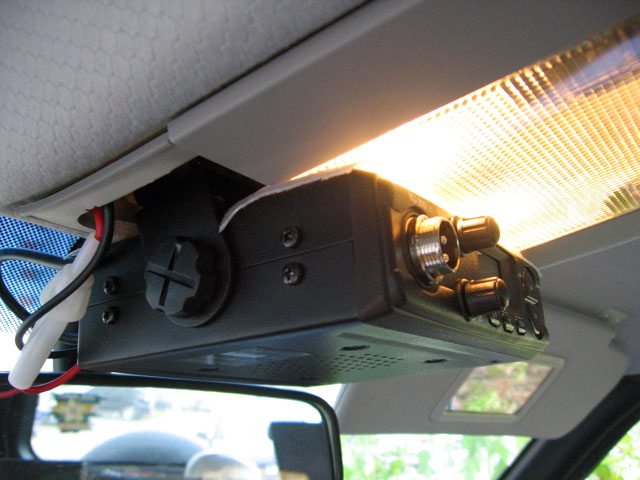

OCM, попробуй, дабы избежать мягких картоночек, настроить высоту кронштейна так, чтобы рация плотно прилегала к потолку и не дребезжала (как у меня:smile_nod:)) А провода я вывел из под панели потолка, где стекло, ну думаю ты видел, пару страниц назад. Отсутствие очечника развязало руки-кронштейн тангенты прикручен саморезами к нему :smile_cool: Ну и еще-я вырезал под кронштейн дыру в заглушке, получилось вообще хорошо!
Вот как то так! В качестве промопоры пружинка какая-то за 5 рублей в форме подковы, кажется, от выжимного подшипника:smile_nod:

OCM,
Место установки выбрано далеко не самое удобное. Вообще рация в шниве напоминает сюжет анекдота про мартышку и очко...от дедушки Крыладзе. Я вот тоже "вэртэль рацыю туда сюда, туда сюда..." пока не обнаружил самое удобное место - у левой ноги водителя на крышку блока предохранителей. Почему неудобно у зеркала заднего вида - 1) не виден дисплей. Если у ноги тоже надо отвлечься, чтоб посмотреть на дисплей рации - и его видно, то вверху отвлекаешься, а дисплея НЕ ВИДНО. 2) По тем же причинам неудобно управлять рацией - переключать каналы, шумодав, громкость. 3) Эта висящая вверху байда реально визуально мешает - попадает всегда "в глаз" при обзоре лобового стекла. 4) Рацию заметно в салоне.
Мною были испытаны все (как я считаю) возможные места установки - вместо пепельницы - плохо, под сидушкой - плохо, в подлокотник (установлен отдельно) - приемлемо, но подлокотник не у всех есть, вместо магнитолы - хорошо, в штатные вентотверстия торпеды - много возни, над зеркалом заднего вида - плохо....в результате выбрал крышку блока предохранителей - удобно, скрытно, обзорно и легко.
