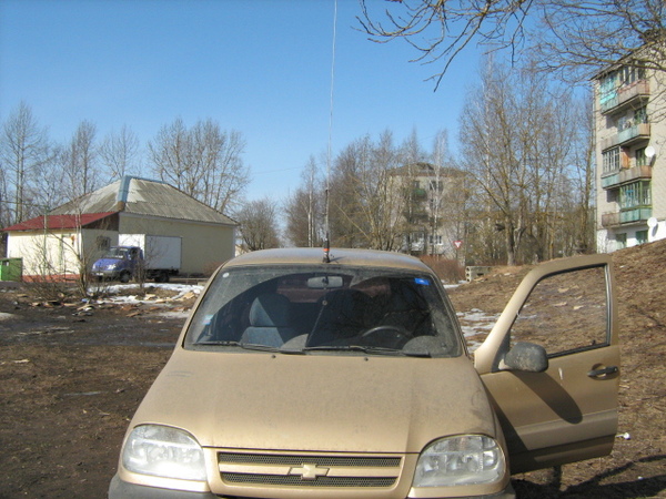

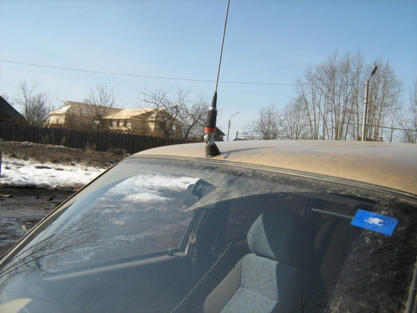

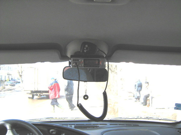

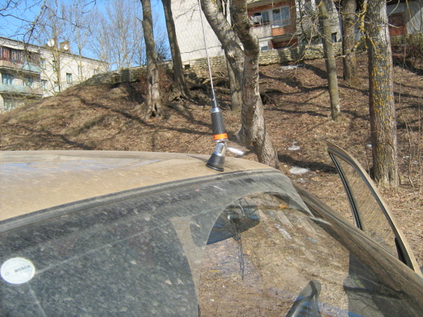

volux писал(а):
По просьбам общественности:
Способ установки рации подсмотрел у МЕХа
Фотки не ахти, уж извините. А Shurik007у действительно спасибо за дельную мысль

volux, действительно выглядит неплохо. Антена на своем месте!
Какого размера поставил шайбу с внутренней стороны и как по ощущениям, возможна ли всетаки деформация крыши при такой установке? А то Кабан, напугал деформацией крыши и я призадумался...

Точно сказать диаметр шайбы не могу, мм 40-45.
Там усилитель стоит, а в нём отверстие, вот чтоб в него пролезла, такую шайбу и надо подбирать.
Насчёт деформации... Врядли, там жёсткость в конструкции заложена плюс шайба. Я подёргал довольно сильно - не шевелиться

Если честно - всегда перестраховываюсь :smile_nod: Там изгиб, да еще и усилитель... Вряд ли будет деформация. Хотелось бы от другого предостеречь: если вдруг возникнет желание дополнительно загерметизировать место сверления/установки антенны - будьте осторожны с силиконовым герметиком. Он при полимеризации дает кислотный выхлоп, который вызывает быструю коррозию токоведущих частей. За volux'а я спокоен, его антенна обработана "Литолом-24" весьма скурпулезно. Литол кислоту к металлу не пустит. Но если кто-то воспользуется силиконовым герметиком при установке антенны "с прилавка", результаты могут неприятно удивить. К слову, методику доработки антенн (по крайней мере трех моделей) во всех подробностях я давал здесь и здесь.
