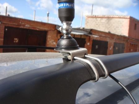

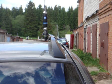

Два года назад,а может и поболе отписывался в этой теме про установку антенны под винт дря багажника в Lке.
Теперь прикрутил антенну на рейлинг GLS.

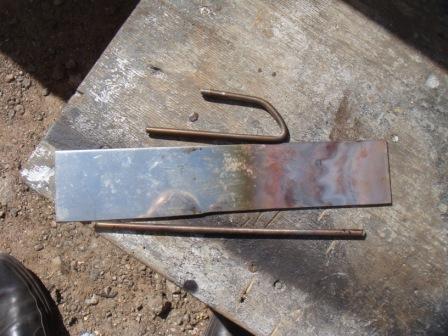

Всё началось с полоски нержавейки и прутка(то же нерж) которые были отожжены не газу дома.Ну а дальше с помощью рук,всякого инструмента ну и естественно ещё той матери(куда же без неё) все сбылось.
Далее фоты.Из Оперы не идёт,из Мозилы не идёт.Счас ИЭ попробую.Получается.Вот хрень какая-то.

GorAl, а как массу обеспечил на рейлингах? Они же изолированы от кузов...
А зачем рейлингам масса?
Дря антенны масса/минус идёт по оплётке/экрану кабеля.
В середине июня буду в Таганроге у дочери.Может даже ты их сосед по ул.Средней.Она говорила,что у кого-то радом Шнива.Посмотриш как и что.

GorAl писал(а):
Вы, что такое говорите??? Масса нужна не рейлингам, а как раз Вашей антенне. Померьте КСВ, будете неприятно удивлены.
