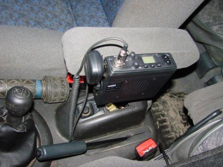

долго ломал голову куда её воткнуть, вариант в пепельницу не порадовал необходимостью что0то делать с воздуховодами, под блок предохранителей лично мне мешается ногам + неудобно настраивать и переключать каналы - приспособил пока вот так - установил себе сибишку на подлокотник:

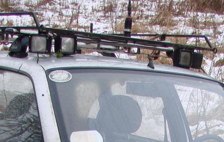

получилось весьма удобно, единственный минус - приходится снимать когда машину бросаешь, что пока не напрягает, поскольку используется в основном на покатушках. Антену врезал в поперечины корзины багажника, ксв меньше 1,1
Питание (от аккумулятора) и антену протащил под обшивкой тонеля ничего не разбирая, только отвернув три самореза на обшивке.
о956км78
VIN 40021***
