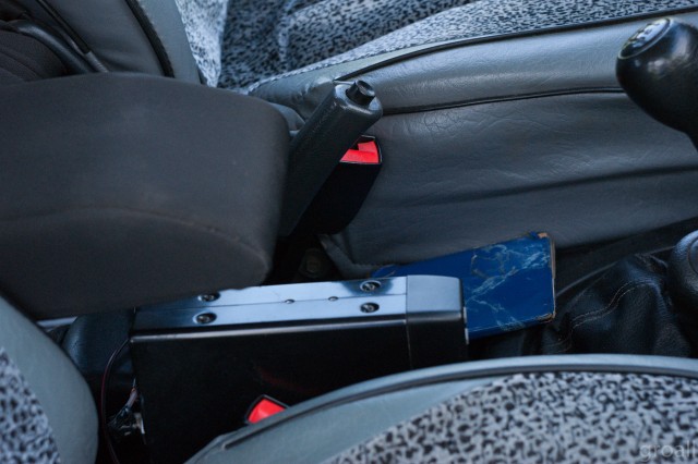

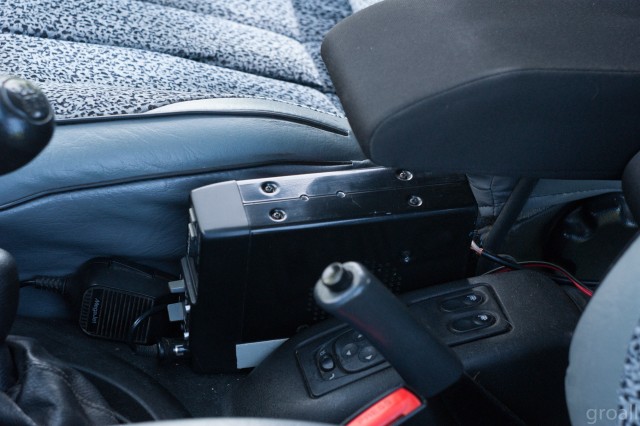

Рация Megajet-2701. Долго думал, куда её всунуть так, чтобы нигде не делать дырки и было удобно. Портить обшивку или пластмассовые детали интерьера не хотелось. Придумали засунуть межу обшивкой тоннеля и сиденьем пассажира, встала плотно, для верности закрепили на двухсторонний скотч. Ничему не мешает, в дороге крутить ручки удобно. Питание кинул от аккумулятора.

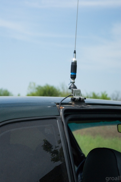

Антенну поставил на одно крепление багажника, которого всё равно пока нет.
В недавней поездке слушал дальнобоев, интересно и удобно, и ещё чувствуешь, что в дороге ты не один.
Была ШНГ04, сейчас в раздумьях над патриотом.

Мой вариант установки антенны и радейки
После настройки КСВ 1.3
Особо доволен местом установки рации. Обдумывал крепление на потолок вместо штурманского света, на место пепельницы, но... не хватало длины кабеля антенны. Теперь только рад этому. Что не делается - к лучшему.

netlgroup, А как кабель в машину заводил? Как связь, опробовал?
УАЗовод теперь я... :smile_drinks:
Сообщение Добавлено: 16 июн 2014, 17:57
  •  21
  •  24 дек 2013, 17:37
Кабель в машину идет в зазор между задней дверью и кузовом прям под фарой под нижней петлей. На первой фото видно. Обдумываю вариант: просверлить шпильку крепления кронштейна запаски, как у ARTYR.
Слышу таксистов, грузоперевозки в городе хорошо, базовые станции такси идеально. Меня тоже слышат, отвечают не переспрашивая. Полноценно определить дальнобойность пока не собрался.

netlgroup, зачем покупать одну из самых эффективных антенн и убивать её эффективность такой установкой?!
