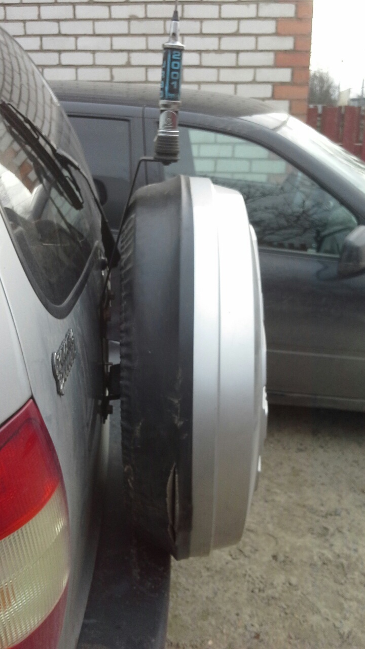

sem59 писал(а):
Serg_iz_Kolomny, какая у тебя верхняя катушка, а то фотки на форуме Си-Би не вижу? :
Вот такая...
sem59 писал(а):
Вованн, ну значит доставай ее из основания и ставь куда положено - на крепежную часть кабеля. Иначе связь будет очень плохой и по мнению некоторых радиолюбителей есть шанс погубить так рацию.
Так и будет, пока цангу вниз не переставит... При такой сборке КСВ будет в районе 3-3,5 : ...., а соответствегго и радейка убьётся... :smile_doh:

Serg_iz_Kolomny, вот-вот. Но я ее не планировал включать до замеров ксв :smile_bigsmile: :

Вованн, Да от включения ничего не случится...

Serg_iz_Kolomny, у меня с такой неверной установкой цанги КСВ выставили 1,1. :
Если не ошибаюсь, то придётся см 30 отрезать, что б 1.1 стало... :?

Serg_iz_Kolomny писал(а):
Сначала, поставь правильно цангу , потом замерь КСВ . Обычно после правильной установки у таких антенн КСВ в пределе допустимого!

Serg_iz_Kolomny, порядка 4-5 см. отрезали.
митяй74, т.е. после перестановки цанги в правильное место желательно снова КСВ измерить?
Странно... :? Я 6 см отрезал, что бы вывести в 1.1, при правильной установке... : Ну да ладно.... :smile_bigsmile:
