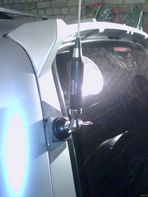

Кароче атчот. Вчера таки настроил антенно. Установил кронштейн, набил в место соединения антенны с кабелем литолу падзавязку. :smile_nod: Подсоединил КСВ-метр, измеряю - 2,5! Крутил-вертел, все равно в двух сетках 2,5, в третьей 2,7. : Отсоединил штырь совсем, измеряю - КСВ 5. Ага, значит само антенно рабочее, просто что-то я не правильно сделал. Полез читать что пишет про такое Кабан сотоварищи. Вычитал ...КСВ во всех сетках от 2,5 до 5. Прежде всего проверьте, есть ли надежный контакт антенны с кузовом... Полез проверять (вечер, темно, я на улице потому как в гараже настраивать антенно нет смысла)... Оказалось что винты, крепящие кронштейн и которые должны были обеспечивать контакт с массой, просто до массы не доставали а держались в слое мастики. Поставил более длинные винты, закрутил посильнее, измеряю - заработало! В двух сетках КСВ 1, в третьей КСВ 1,3. Попробовал немного укоротить штырь, разницы в КСВ не заметил. На этом и остановился.
Прием уверенный, дальнобоев с М7 слышно отлично. На передачу пока не пробовал, успеем исчо :
Трансивер МЖ 300, антенно ЛЕММ 1500
Вот так я закрепил антенно:
Денег нет. Держимся.

Meg! Ты саморезы кранштейна в дверь утопил , краску ими пробил , чтоб массу получить? : :
У меня комплект как у тебя Трансивер МЖ 300, антенно ЛЕММ 1700 -ток в ней разницца. Кранштеин такой же , кароче сижу в шоке ибо КСВ вообще не мерил :smile_doh: , и прикручивал его бережно чтоб краску не покоцать, чтоб еще век проездить :smile_bigsmile:

Meg Пока не зделали как ты- КСВ не хотел настраиваться : , пришлось как следует покрутить болтики крепления кранштейна и появилась масса, и поперло КСВ, выставили 1.3 :
