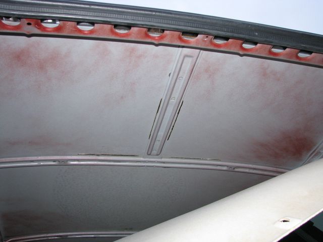

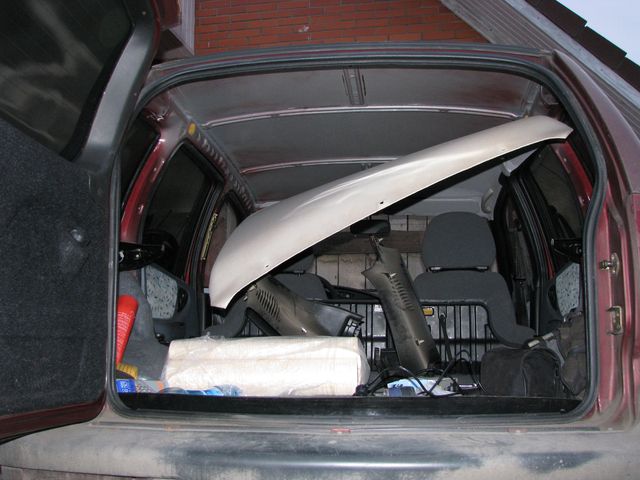

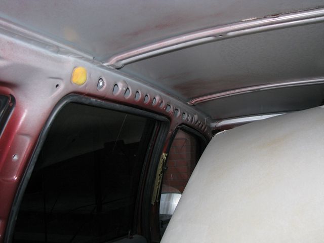

Вариант Колхозника подходил лучше всего. Сто грамм для храбрости и разобрал салон. А выглядит он так:Изображение

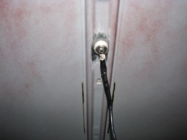

У нас очень удачно расположен усилитель крыши. В нем даже дырочка есть в нужном месте, Изображение
но он плотно к крыше не прилегает, поэтому чтобы не промять крышу надо между крышей и усилителем вставить
металлическую пластину или подложить две большие шайбы (я подложил одну, но лучше две). С начало изнутри просверлил отверстие маленьким сверлом а потом рассверлил большим снаружи.
Усилитель крыши в месте крепления антенны надо как следует зачистить до металла и смазать Литолом 24. Пластиковый изолятор немного шире желобка в усилителе, поэтому края надо немного срезать
острым ножом, металлическая шайба при затяжке сама обожмется как ей надо. Изображение

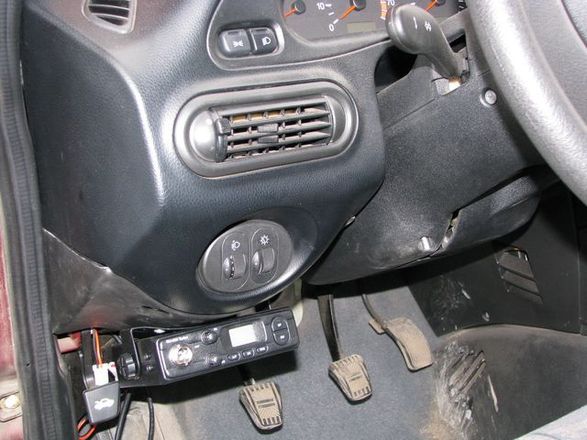

MJ-300 довольно компактная рация поэтому поставил ее на крышке
предохранителей как это делали наши форумчане. На проводе питания поставил разьем, чтоб ее можно было отключить т.к. в городе она не нужна. Изображение

отлично!!! сам туда и думал ставить, но хотелось бы кого-нибудь услышать, лучше увидеть сначала, но есть пара вопросов.
1. Под цангу снизу (между цангой и усилителем) дополнительно подкладывать в этом случае типа пластину узкую длинную, так как шайба естественно не прокатит, ты не стал, считаешь достаточно самого усилителя?
2. Какова получилась общая толщина от плоскости усилителя, плюс подложенные между усилителем и крышей шайбы(компенсирующие зазор), плюс сама крыша, т.е. в итоге мне интересно на сколько вылезла цанга наружу, а также какая толщина металла самого усилителя.
3. Вдоль машины естественно понятно, жесткость у крепления антенны с большим запасом, а поперек если пошатать, как, не гуляет вообще-вообще или чуть чуть все таки играет вместе с усилителем (предполагаю усилие не двумя пальчиками, а нормально рукой пошатать).
А антенна класс, сам юзаю такую, лучше нет. Свою установку уже выкладывал вот здесь http://www.chevy-niva.ru/viewtopic.php? ... &start=300, КСВ 1,2 в D в соседних сетках по краям до 1,4. Но как минимум, как твоя установка мне нравиться внешне больше, плюс соединение кабеля с антенной сразу внутри, естественно долговечность этого узла повышается. С задней дверью очень правильно, что не связался, фальшивая масса однако. Ничего хорошего из этого не вышло бы, а уж если усилок еще надумаешь то тем более.
На шниве я думаю первая самая правильная установка по электрическим характеристикам, ну если конечно не брать штатное место под антенну, но оно мне не нравиться уже по практическим характеристикам. Молодца.
з.ы. вычитал, уже потом, "что вариант колхозника", значит не первая, просто я как-то спрашивал, кто врезал в крышу не учитывая в штатное место, мне ответили что никто. Колхозник молчал, так что извеняйете если чаво.

SAMAR, Ну если по пунктам
1) под цангу ничего не подкладывал, шайбу использовал между крышей и усилителем чтоб ее не продавить, хотя если бы стал ставить ее снова попробовал бы
вместо шайбы использовать пластину и поставил бы ее поперек усилителя.
Даже большая шайба проваливается в усилитель и при обжиме крыша на 1 мм уходит
вниз. Если рядом с антенной поставить линейку то там крыша ровная.
2) к сожалению антенну ставил ночью и толщину не померил, прикинул на глаз и
мм 6 - 7 уложился.
3) встал на бампер и проверил прочность продольную и поперечную - стоит как вкопанная
Пока даже не знаю нужен ли мне усилок. Летом на выездах опробую а там посмотрим.
