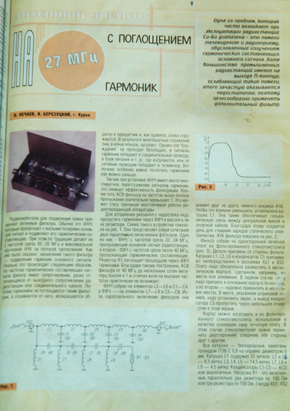

ОК. Схемку гляну. Где-то попадалась, но сам не повторял. Впрочем без проблем переделывается фильтр телевизионных помех, опубликованный в одном из журналов "Радио". Он правда немного громоздкий, но с ним я это делал. Просто вместо 50-тиомного резистора, призванного поглощать гармоники, подключается вход магнитолы, а остальная часть подключается к антенне и радиостанции задом наперед. Пошел искать журнал и просить жену переслать статью...

Сообщение Добавлено: 16 апр 2008, 18:02
  •  243
  •  12 мар 2008, 00:32
  •  Химки
Собственно вот. Решил кинуть всю статью, может кому пригодится. Я таких по разным поводам штук пять собрал, работают замечательно.
P.S. Прошу прощения за качество. На скорую руку кидали Если что-то не будет читаться, переложим.
Ребята, прошу прощения, но на вопросы о связи в двух форумах разом я физически не успеваю отвечать. Если буду нужен, я здесь: http://ci-bi.ru/forum/index.php Всего доброго!

Кабан, спасибо за схему, нечто подобное у меня есть заводского исполнения, будем пробовать!
