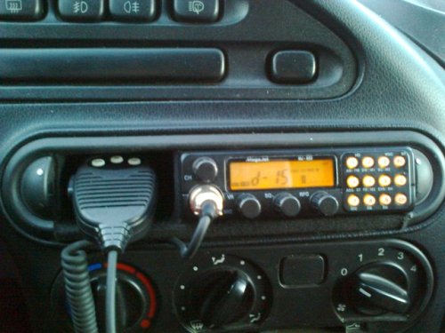

Мой вариант

А я поставил рацию под потолок, там где заглушка стоит в L(вместо очёчнице) осталось только акуратно вырезать в заглушке отверстие и поставить её наместо, очень удобно... а антена проложена под обшивкой потолка... быстро и мин возможность влияния эл оборудования на качество связи....

Я ставил мегаджет 555 под панель. Для этого снял перчаточный ящик и на стандартном кронштейне прикрутил к нему самому блок радиостанции. Провод на тангетку вывел рядом с прикуривателем, через крышку подогрева сидений. На тангетке имеется динамик, его вполне хватает для прослушивания каналов. У меня РШН в L комплектации, поэтому на этой крышке отсутствуют кнопки подогрева сидений.. В результате получилась скрытая от лишних глаз установка. Ну и антенну повесил на заднюю дверь через кронштейн. Кстати антенна Сирио турбо при длине 1,7 не сворачивал в лесу ни разу. Пала она смертью храбрых лишь только после того как моя дорогая решила попробовать на прочность крышу сего авто ( встала на уши ).

Вариант установки 300 жути в Шевик, реализовано сегодня
вроде ни чего нет
«DSC_0058» на Яндекс.Фотках
снимаем крышку
«DSC_0059» на Яндекс.Фотках
выдвигаем короб с рацией, ставим тангенту и все, я на связи.
«DSC_0057» на Яндекс.Фотках
«DSC_0054» на Яндекс.Фотках
