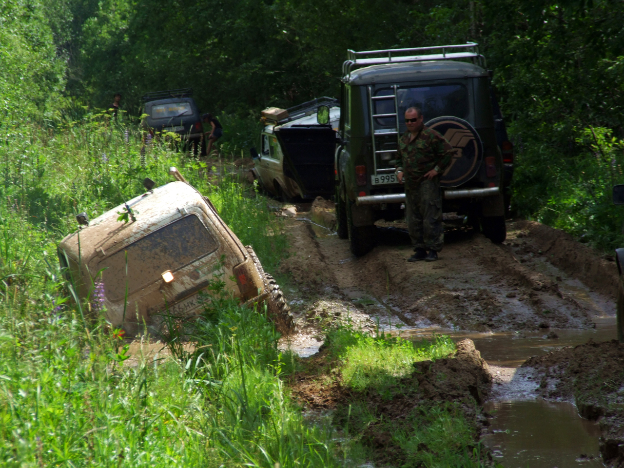

Мой опыт говорит о том, что турба в крыше спортивной машины, пережила всё : Листочки и веточки только с нее после гонки смахивали : Ну иной раз сложится от удара об хорошую ветку : И машина эта ездила там, где ни один гражданский автомобиль даже близко не бывал :
Чтобы не быть голословным :smile_nod: На ниве слева можно увидеть "турбу" и листочки :
