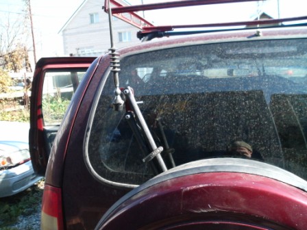

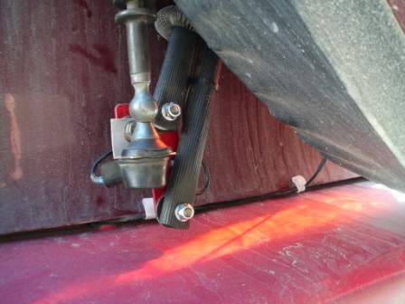

Извините, если не в тему, (радиостанция на бронепоезде, в машине только радио : ). Моя антенна - для электробалаболки. Сделал так.
Выдвинуто на высоту:
В сложенном виде, над задним бампером:
Крепление за запаской:
Перед установкой, общий вид:
Фото сделано в период "прикидки", а это в немного доработанном виде:
В сложенном состоянии - водители трамваев ругать не будут, а при случае - можно и в метро заехать. :smile_bigsmile:
За качество фото извините.

Суровый_ШНивавод, КСВ мерил?

ШАндрей :
А чтоэто такое? : : Я уже подзабыл, почти 40 лет назад Р-103 - -105 немного потаскал на спине. :
Антенна только для радиобалаболки, штырь около 1м., металлопласт. Найду гнездо от Р-103 - поставлю гибкий. Или от р/с "Лён" - восхитительнейшая штука!

Суровый_ШНивавод писал(а):
ШАндрей , если быть откровенным, то заметного улучшения качества я не заметил. Ну, если только на 10-20 км увеличилась зона уверенного приема где-нибудь в сопках.......
1/4 лямбда в резонанс на приём 0,72 метра. Твой штырь 1м. Попробуй его укоротить. Ну и кабель 75 Ом.
