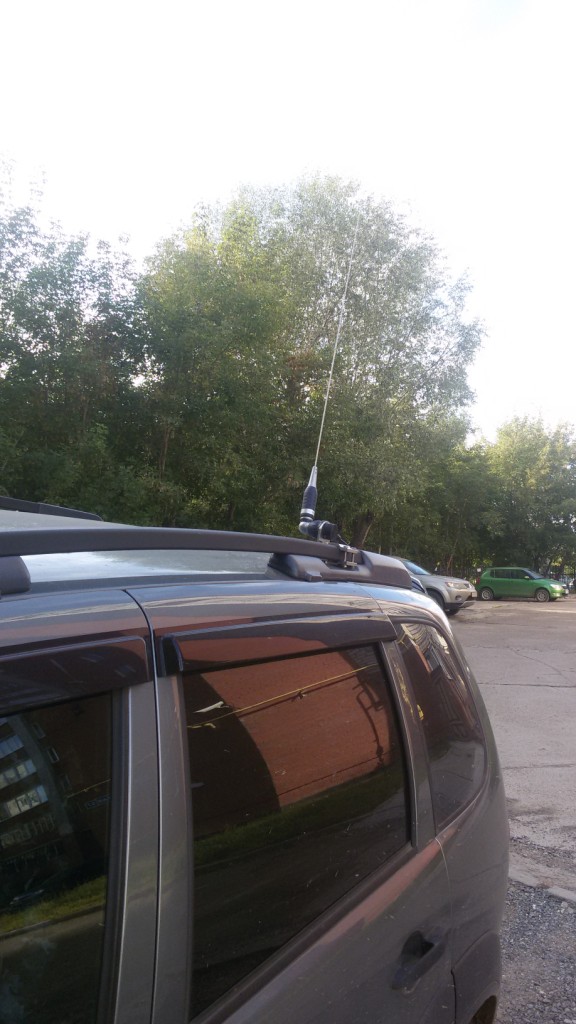

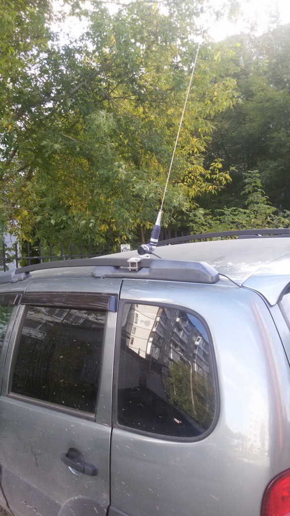

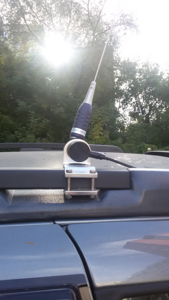

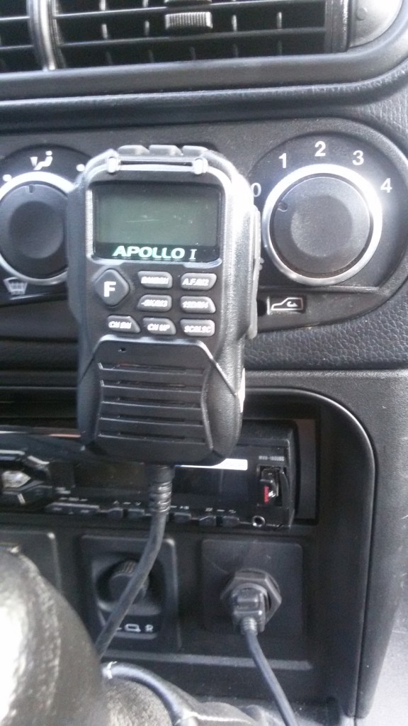

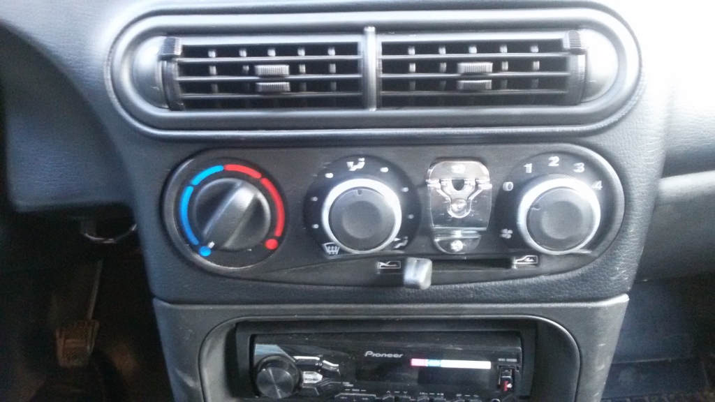

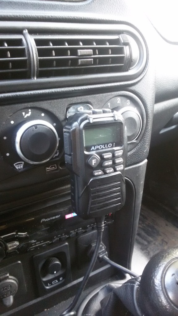

А вот и мой вариант. Долго собирался фотки уменьшить. Работает хорошо. Штырь 120 см - "земля" на рейлинге отличная, - хорошо зачищаем краску. Основной блок под водительским сиденьем, высоко, привязан на пластиковые хомуты - вентиляция хорошая. КСВ 1,1. Я слышу, меня слышат. Максимальную дальность связи пока не определял. На трассе точно 7-10 км есть - но там все всегда меняется.
личные впечатления - очень много мата на 15 канале... с детьми включение противопоказано,увы. Громкость у аполло на максимуме слабовато (ИМХО) - шумная машина у нас, а если еще и музыка играет - приходится переспрашивать. Но громкость конечно сильно зависит от качества - если прием хороший - слышно отлично, если шум - надо вслушиваться. Управление простое. Версия 3 много улучшена. рекомендую.

@Виктор Ник , Тоже такой разъёмчик для RJ45 присматриваю, но хочу с гайкой на кабеле поставить, чтоб не вырывало. И для лучшего звука думаю динамик где-то над ухом прикрутить.

В моем варианте - вырвать разьем из гнезда сложно, крепко держится, может пока новый? Но нагрузки при эксплуатации радейки нет. Сам разьем шел вместе с рацией.
