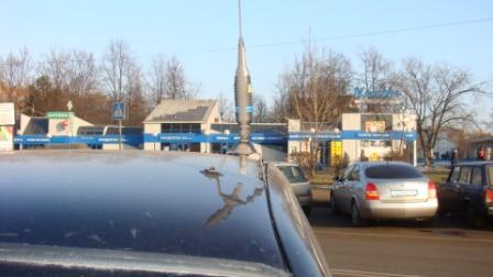

Андрей74 писал(а):
Roadrunner, а нах её снимать?
Первое - она гнется и потом выпрямляется без проблем и без ущерба
для себя.
Не влазит ! ;-( Высота -маленькая, места не хватит, чтоб загнать...
Рогатый винт - это "барашковая гайка" ? :
За фото - спасибо ! Примерно так думал ставить....Если ничего интереснее не придумаю.. :

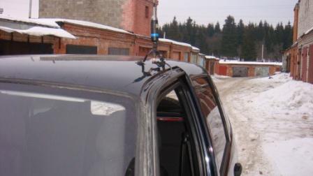

    1283
  •  3996
  •   117
  •  26 авг 2007, 16:33
  •  Клин(город есть такой)
А под винт крепления багажника никто не мутил?
Продолжаю 19.01 Прикрутил под винт крепления багажника использовав часть крепления на водосток,а вторую половину изготовил только с третьего раза.Фоты есть,но неумею вставлять.Кто поможет?
Продолжаю 22.01 Разместил фотографии в разделе Внутренности, фотоальбома. Как сюда поместить незнаю.
Если кто-то из админов сделает-спасибо.
