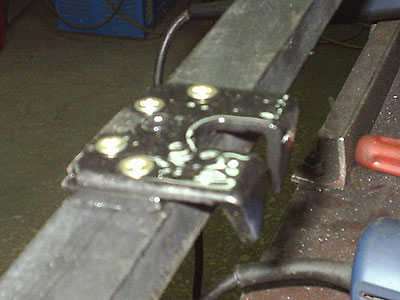

Глаза бояцо, руки не бояцо.. режем жарим, получаем «установочный паз»:
Первая примерка:

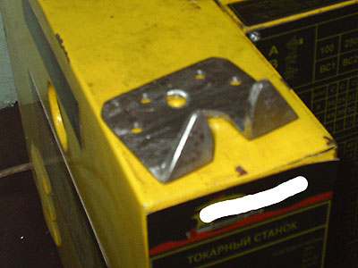

Ну ничо вроде… тока железяка тостовата… да фрезерный станок стоит обезглавленным:
Вот станочек, весь китайский, а продают наши (нозываецо Корвет – будьте бдительны)… кароче приколю щаз – приводная шестеренчатая пара «шпиндель-двигатель» ПЛАСТМАСОВАЯ!!! Додумались же! А еще аргументируют знаете чем? Тем, чтоб меньше шумел!! Пиля! Ну есесно шестернки прожили чуть больше месяца… заказать новые попробовали – срок два месяца, цена как за крыло от самолета.. нунах.. на смежном производстве заказали щаз цельнометаллические.. но пока станочег стоит.. а значит драть, шлифовать придеца вручную…
Раз раз раз и…опана, почти что готово:
Примерям, получаецо примерно то, чего хотелось, но кой чего не получаецо – но об этом чуть ниже:
Болгарочка, маленькая болгарочка, рашпиль, дрель, шкурочка.. и опана – оконечная форма придана:

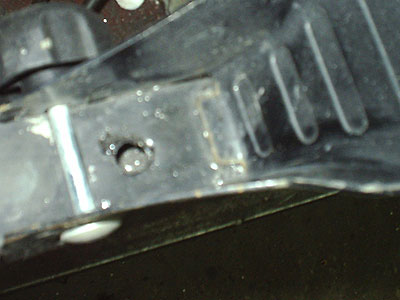

Большая дырка посредине предназначена для завода кабеля внутрь перекладины (страсть как не люблю болтающихся проводов)… ну отверстие для выхода кабеля (под опорой):

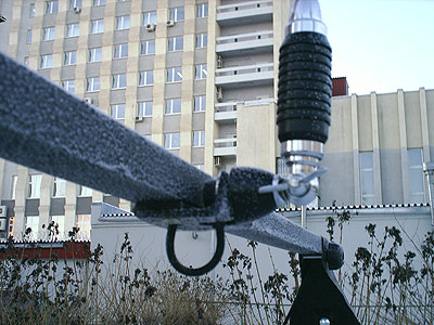

И вот он – момент ыстыны! Антенко выглядить вот так:
Ну и сам кронштейн поближе:
Вродь как не слишком уж топорно, а??
