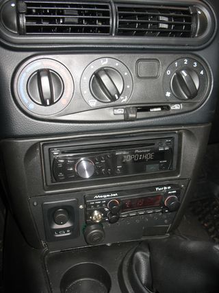

Купил я в этом году новую Нивку и стал думать куда бы там рацию поставить. Поставил. Итак, предлагаю свой вариант установки рации в нижнюю часть консоли, куда раньше, вместо пепельницы ставили.
Как известно, у РШН вместо пепельницы в нижней части консоли прикуриватель и блок управления зеркалами.

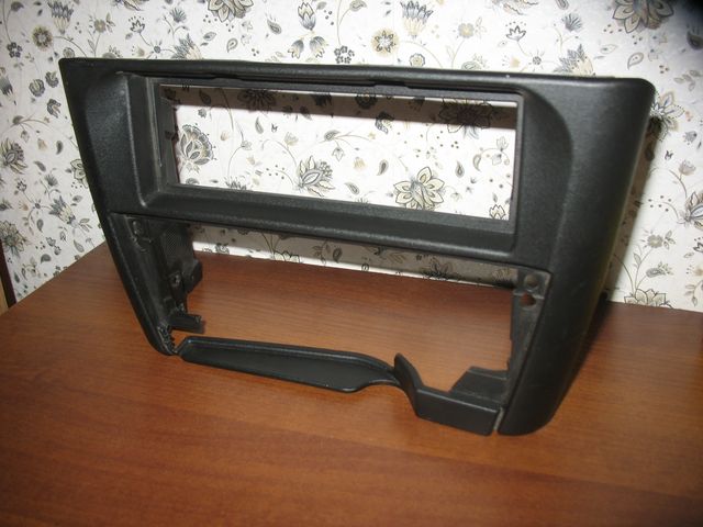

Поэтому поступил я так: купил накладку консоли от старой Шнивы, стоимость 143 рубля в магазине. Изображение

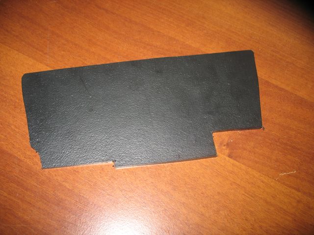

Затем из куска пластика толщиной 2-3 мм вырезаем заглушку в нижнюю часть. Изображение
Далее прорезаем в ней отверстия под рацию (138 на 40 мм), блок управления зеркалами (45 на 65 мм) и прикуриватель (29-30 мм). Изображение

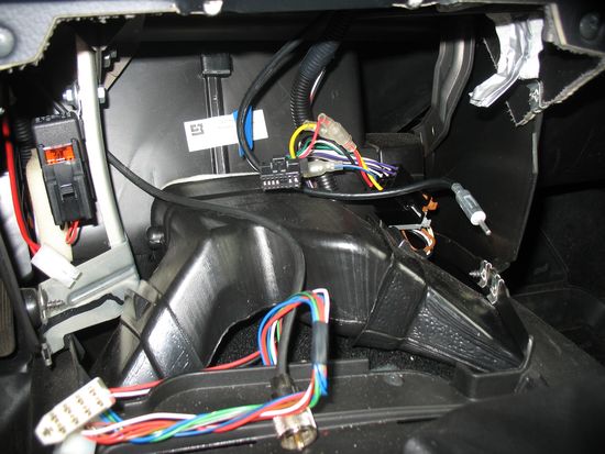

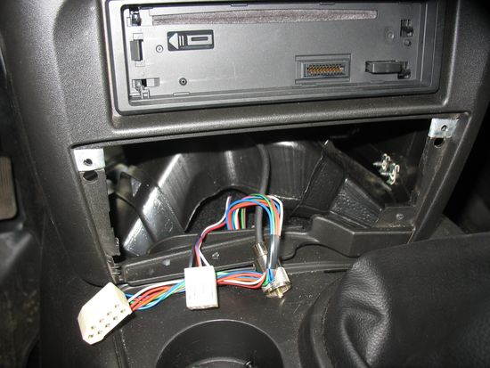

Теперь идем в машину и снимаем заводскую накладку консоли, предварительно вытащив магнитолу. Изображение
На ее место устанавливаем ту, что купили, от старой Шнивы. Влезает все идеально. Вставляем в нее магнитолу. Проверяем ее работоспособность. На штатные места в накладке консоли устанавливаем скобки для саморезов (вверху справа и слева)

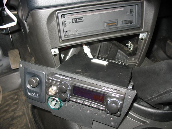

Затем вставляем в изготовленную нами пластину рацию, блок управления зеркаламии и прикуриватель. Весь блок заводим слева (чтобы не мешала ручка КПП), подсоединяем питание к агрегатам, а к рации антенну, и с некоторым усилием запихиваем всю конструкцию в гнездо.

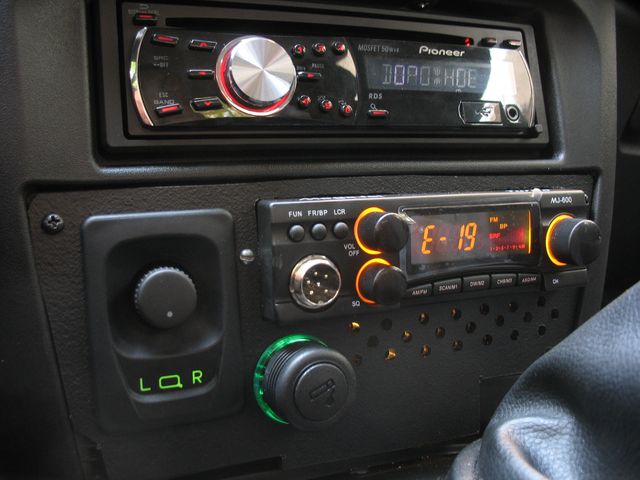

Низ рации ложится на пластиковые воздуховоды, а верх упирается в магниолу и немного приподнимает ее вверх. На рацию можно наклеить тонкую полоску резины или материала, чтобы была небольшая прослойка воздуха между магнитолой и рацией. Затем фиксируем всю конструкци саморезами. Все. Выглядит это так: Изображение и Изображение

Иннокентий, совет, поменяй подсветку в рации на зелёную. Там две лампочки, либо фильтрик резиновый меняется либо две бесцокольные припаяй, будет красивше :smile_nod:

Я уже думал об этом, но тогда придется вскывать рацию, и нарушать гарантию. По истечении 6 месяцев наверное так и сделаю.

Иннокентий, ты дырочек в пластике насверлил для звука? Нормально слышно?
В установке рации в это место меня смущают две вещи - звук (или надо выносной динамик) и не будет ли цепляться шнур тангены за рычаг передач, если приходится все время пользоваться рацией на пару со штурманом?
А где закрепил тангенту?

Да, дырочки насверлил для звука. Слышно все прекрасно. Кронштейн для крепления тангеты пока не прикрутил, прости кладу ее на тоннел между ручкой КПП и раздатки. Не мешает. Со штурманом еще пока не ездил, но в предыдущей Шниве у меня рация там же стояла, вроде нормально штурмам мог разговаривать.

Иннокентий, ай молодца, а я всю голову сломал куда её воткнуть родную!!! склонялся к твоей идее, но сомневался!!! теперь точно туды пойдет.Благодарствую!!! :smile_bigsmile:

Отличный вариант, но кнопки управления попогрейкой (если люкс) уже не влезут :smile_doh:

Иннокентий, прикуриватель поменяй на нормальный.
