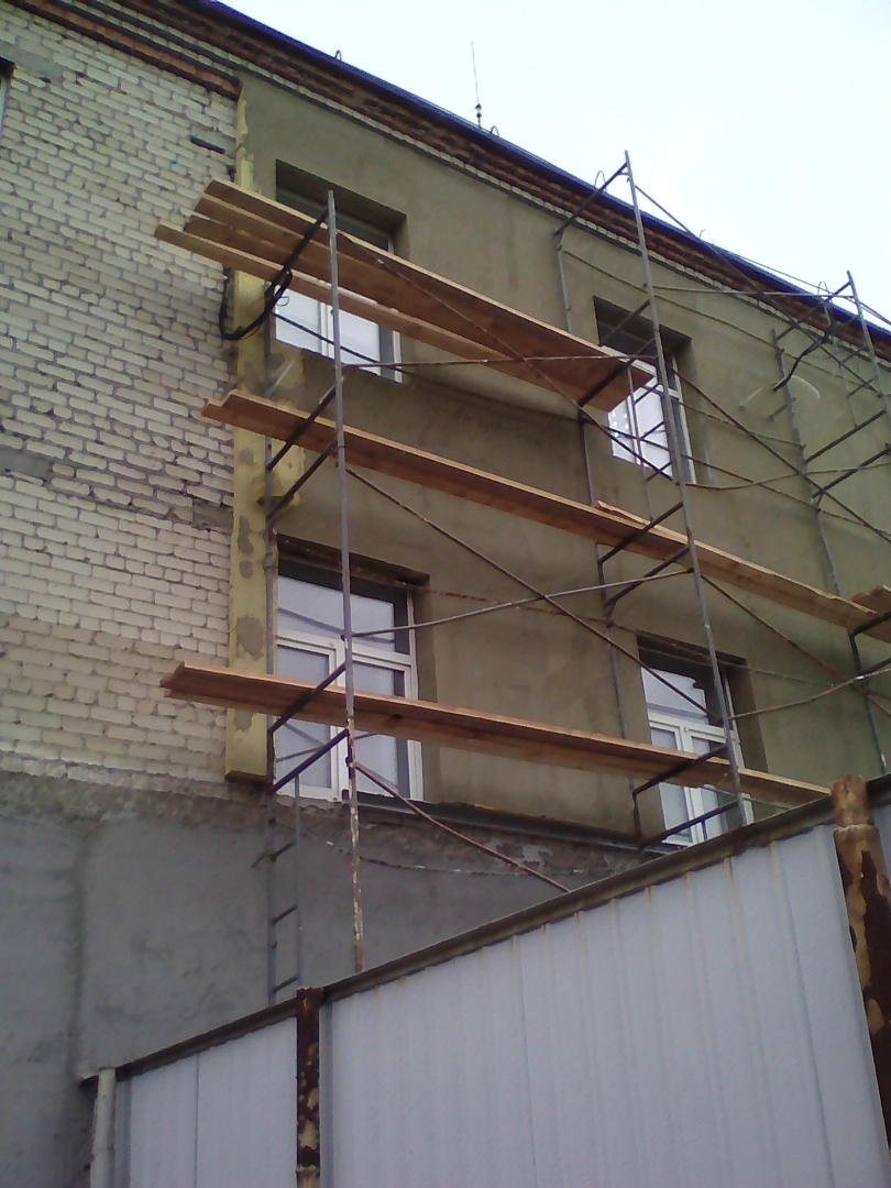

Тут у нас офис ремонтируют. Первый раз увидел такое.
Утепляют фасад каменной ватой. Сверху сетка и штукатурка. Заинтересовало. Я привык что ветрозащита и потом сайдинг.
Кто может подсказать очевидные плюсы и минусы данной технологии? Фотка жмакабельна.

Плюс в том что ненужно городить каркас. А минусы все такие же как у любой декоротивной штукатурки...

@Тридэфикс , у мну большие сомнения насчет долговечности.... Боюсь, сыреть будет.
Если б еще сверху сайдингом зафигарили.....

@salomat , тоже сомневаюсь.
С одной стороны, будет промокать.
С другой стороны- проветриваться будет.
Но не сползет лет ли все это лет через пять вниз? :smile_thinking:

@Тридэфикс , сползти не сползет тк должны делать по сетке а сетка крепиться дюбелями. Но красить точно прийдеться.
