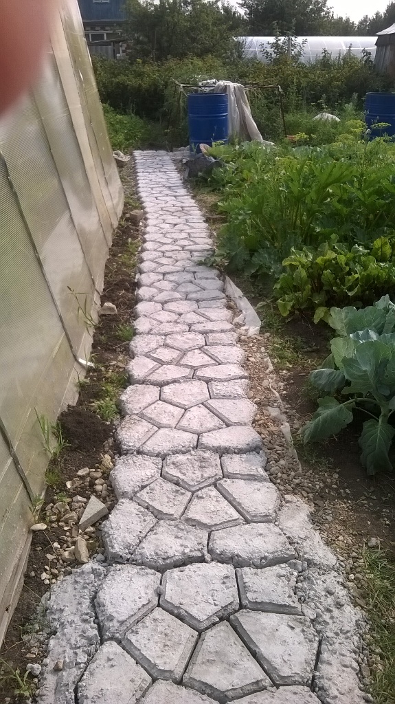

@Terminal , вот эта дорожка раз в месяц продирается триммером с леской (триммер на бок наклонить, чтобы усом по дорожке бить), легко и просто (ну чуть выше расход лески). И ни грязи, ни травы лишней в стыках. Стыки специально засыпаны и засеяны травой, дорожка залита на черный геотекстиль, под ним 3-4 см песка, под ним земля ногами утоптанная.
А грядки удобнее всего из плоского шифера. Нарезал борта болгаркой с диском по камню, взял самые дешевые железные уголки, разметил (верх и низ) борта, просверлил пером, соединил заклепками 4.8 в коробку. Притащил куда надо, поставил, "обвёл" лопатой по земле, убрал, сделал углубления по рисунку на треть высоты борта, вставил коробку, выровнял, засыпал. Такое вот "строительство" :smile_wink:
А на дорожки в парник, только если они плотные, можно накидать кусков рубероида. Травы нет, грязи только если сам натаскаешь. Есть запах немного. Потом вылезает трава по бортам, я её тоже триммером... :smile_bigsmile:

Было изначально так, потом все проросло травой.
Нахрена мне лазить туда триммером спрашивается.
Между ромбиками уже трава, которая все больше собирает грязи.
Короче, разберу, положу это часть в теплицу, а новые дорожки будут сплошными, по 1 метру длинной и 40 см шириной.

Вы не поняли. Я хочу на речном немытом песке замешать бетонные дорожки. В песке присутствует некоторое количество глины.
