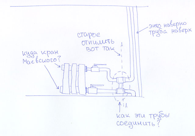

Просто в меруа лерлен биметалл Rifar стоит чуть дороже чугуна, а чугун гад тяжёлый, 12 секций туда-сюда ворочать я не геракакл. Да и теплоотдача у биме 200 Вт, а чугунка 150. Получается биме надо 10, а чугунки 20.
Mihan, про кран Маевского уже понял, только вот его куда вниз ставить или наверх?
Я хочу сделать так:
и так объяснение ТЗ криво нарисованного:
1. отрезать старую батарею по линии А-А
2. сделать байпасную трубу, что-бы в случае какой-либо коллизии весь дом не остался без тепла
3. для этого-же поставить два шаровых крана, что-бы можно было воду отключить
4. поставить батарею
Вопросы:
1. как установить байпасную трубу на резьбе? (я имею ввиду как её там собрать)
2. куда кран Маевского поставить?
3. заместо просто шарового крана, можно поставить кран-американку, что упростит задачу монтажа?
4. брать обычную чёрную трубу?
Или отпилить старую трубу выше, и сделать подвод к батарее прямым? (на месте изгиба труб планирую пользовать уголки, т.к. сварки нет)

Ответы:
1. Есть такие девайсы как муфты и сгоны.
2. Маевского вверх.
4. Да, черную трубу.
Также желательно либо третий кран в байпас, либо трехходовой кран или термостат на соед. с байпасом.

Ну так, для общего развития:
1. Давление (рабочее) в системе отопления (многоквартирные дома) не должно превышать 6 атм. Промывка и гидравлические испытания также не выше 6 атм.
2. Перемычка между входом и выходом прибора отопления (если она предусмотрена проектом разводки) делается диаметром меньше диаметра подводки. Иначе основная вода пойдет по пути наименьшего сопротивления.
3. Эквивалентная площадь поверхности нагрева новой батареи желательна в пределах старой. Иначе могут пересчитать оплату за отопление. Вообще, как правило, по стояку (этажам) площадь батарей идет с увеличением по направлению движения теплоносителя (вода холоднее, площадь больше).
По кранам: если шаровый, то его корпус обычно состоит из двух частей, содиненных по резьбе. Ставить нужно так, чтобы длинная часть корпуса (в ней шар) была со стороны стояка.
