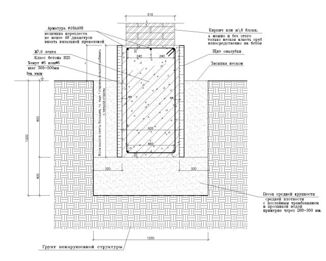

Мой тебе совет - посмотри как сделано у других, у кого давно уже дома стоят. Так и делай!
...только глубже... и не забывать про армирование, отсыпки и т.д.
Это Брат рисовал для небольшого дома/бани (истринский район)
