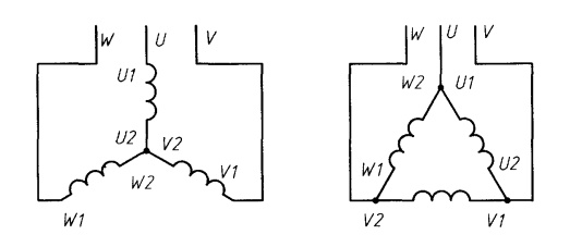

я в свое время работая электриком делал обогреватель нам для нашей каморки.
дык были ТЭНы только на 220. а желание согрецца побыстрее было огромным. соединил я их в звезду-грелись до красна почти. ну производительности у этого обогреватель мало получилось, да и ресурс за счет перегрева явно был бы мал. ну в общем недолго думая я поставил туда 2 вентилятора типа "ВН-2". охлаждение и теплоотвод ТЭНов улучшился намного, а производительность получившейся печки увеличилась процентов на 200. в таком варианте ТЭНы выдерживали превышение не в полтора раза. правильно считается на " коэффициент 1,7" либо корень из трех. вот!

дык вот как раз последовательно и есть на 380!!! на каждую обмотку идет по фазе.

prorock писал(а):
эээээ..... ты бы схемку сперва на бумажке разрисовал как я на предыдущей странице объяснял - тебе сразу все ясно стало бы. :
Я канешна извиняюсь, но если сказано два тэна последовательно подключить на 380 вольтов, то это всего ОДИН вариант подключения. Разночтений быть не может в принципе. :smile_cool:
... ща картинку нарисую...

как то так понятнее будет наверно
