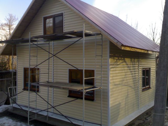

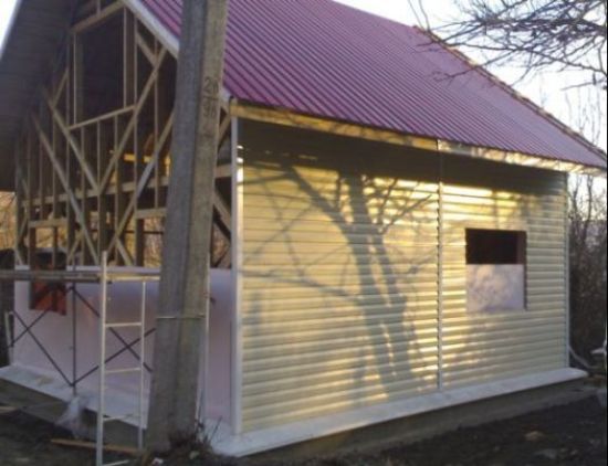

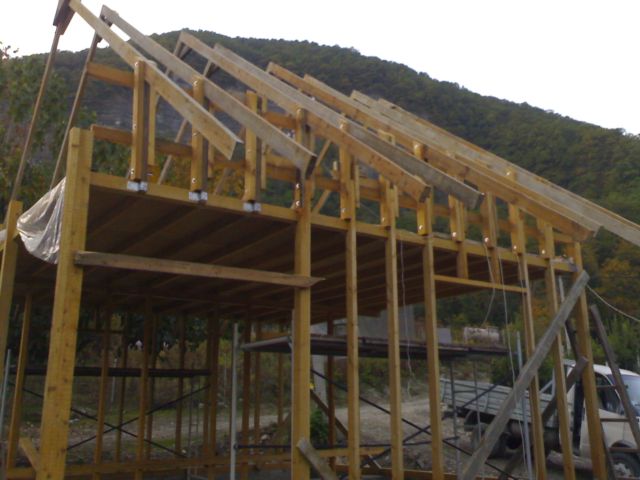

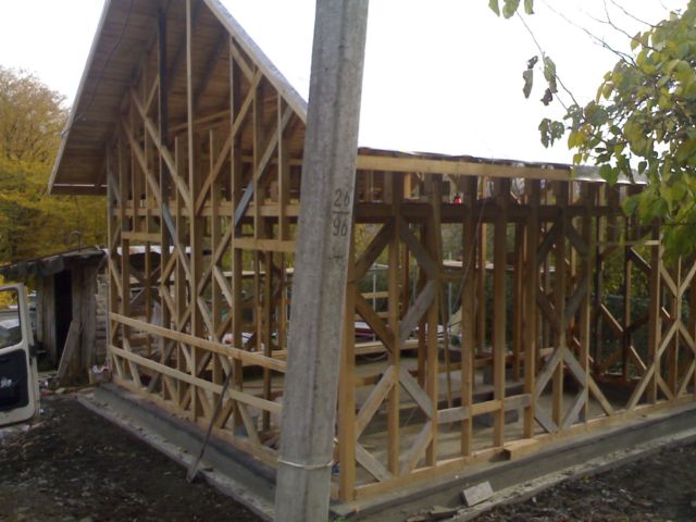

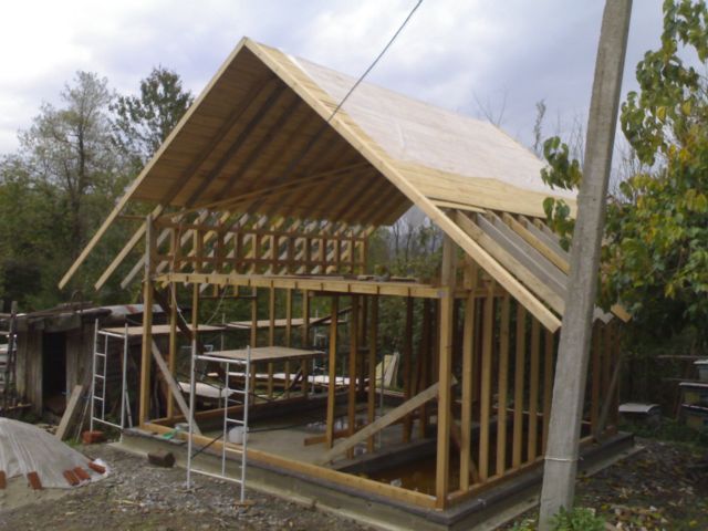

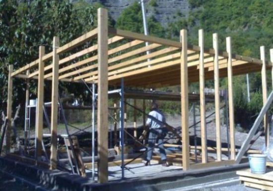

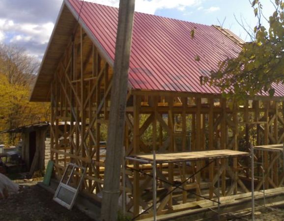

Недавно закончил постройку дачного домика 6 на 6. Изображение Изображение Изображение Изображение Изображение Изображение Изображение Изображение Изображение Требовалось уложиться в лимон. Учитывая то что автор темы планирует площадь порядка 300 метров хочу предложить постройку по комбинированной технологии, которая пришла мне в голову в процессе постройки. Суть идеи в постройке железобетонного каркаса первого и второго этажей. А наружные стены и мансарду деревянный каркас с наполнением минватой. Деревянные дома достаточно теплые, но требуют постоянного ухода. Клееный брус красив прочен, но дорог и в силу высокой плотности холоден требует дополнительного утепления [/img]
дорог да! а вот про утепление как бы помягче сказать...... неправда :

Бетонный каркас надежен и прочен, но, во-первых, требует жесткого соблюдения технологии (правильное армирование, применение вибратора и т.д.), во-вторых, усложняются условия теплоизоляции (монолитный ж/бетон - хороший мостик холода)...

Made in Sahalin, а ещё я предполагаю что коэфицент теплового и влажностного расширения у бетона и дерева сильно разный.

volkoff, однозначно... Поэтому все свои последние объекты проектирую из пеногазобетонных блоков...

volkoff писал(а):
Мне лично клееный брус очень нравится. И с нашей зимой можно забить на теплопроводность :smile_bigsmile:. Меня больше отпугнула необходимость регулярных хим. обработок. Делал уже. Но у меня обработка один раз, а тут каждый год. А по теплопроводности вот тут читал три года назад.
А вот это уже не знаю. Вопрос к специалистам. А я как построю напишу что получится :smile_cool:
