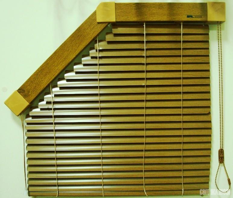

Единственное, я бы окно на мансарде сделал прямоугольным, а не трапецией. У меня такое же и я намучался с выбором шторы/жалюзи на него. Когда строил, то даже в голову не пришло, что это будет проблемой :smile_wink:

@gera , да ТС и обычные шторы нормально подойдут. А так есть идеи: :smile_wink:

@toll , шторы так именно и сделал, а вот жалюзи, как на картинке согласились только в одной фирме изготовить, но по цене дороже самого окна :smile_shake:

…Мансардное окно не с жилой комнаты, а с некого подобия закрытого балкона так что проблемы выбора шторы нет.
