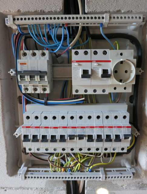

Почитал-почитал, и вот что сделал:
УЗО пока не подключил, потом, когда ванна и стиралка будут.

SaSa, это не круто
вот крутотенюшка, собранная по проекту, сделанному для частного дома
что-то здесь требования энргосбыта, что-то условности проектировщиков,
а хозяину по барабану, лишь бы приняли в эксплуатацию
скоро, пля, ввода будут как в космических аппаратах :

dragon61 писал(а):
вот крутотенюшка
На китайских автоматах? : :

Евгений 977 писал(а):
dragon61 писал(а):
вот крутотенюшка
а что с ними не так?
не факт что ABB не китайские :
установил десятки тысяч китайских автоматов, ну пришлось штучки четыре из них заменить.... : зачем же тогда переплачивать? :
p/s/ акцент ваще-то на схемульке

Запустил я таки свою схему!
пока ремонт не закончен и торчат провода, я просто вырубил автоматы которые не нужны пока.
