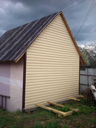

Небольшой отчет о моем строительстве каркасного гаража.
Гараж 5,8х3,8 м. Высота - 2,5 м, чердак - 1,8 м.

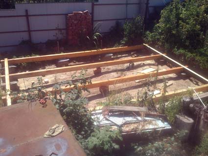

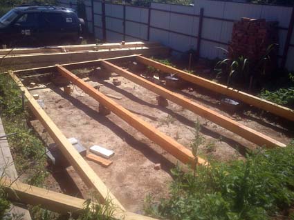

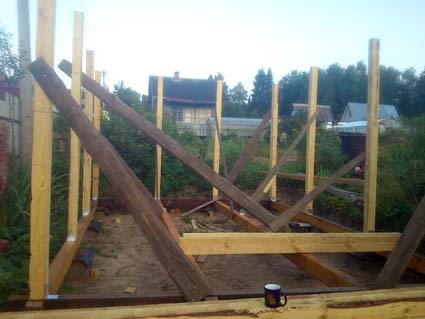

Начал строительство в мае прошлого года. Почти месяц вручную выравнивал площадку, сильный уклон, перепад около метра на длину 6 м. Более сотни тачек земли перевез. Это был самый нудный этап. Далее кирпичные столбики и каркас основания из балок 150Х100.
Изображение Изображение

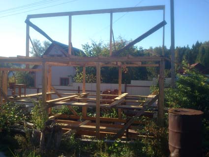

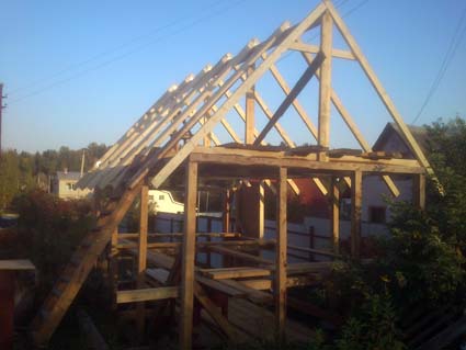

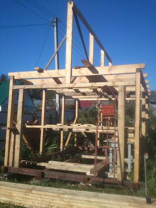

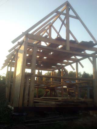

далее каркас: угловые 150Х100, остальные 100х100, перекрытия потолка 200х50, стропила крыши 100х50.

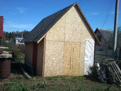

Обрешетка на крышу 150х20, рубиройд и обшивка стен плитами ОСБ. На этом этапе осенью приостановил строительство.

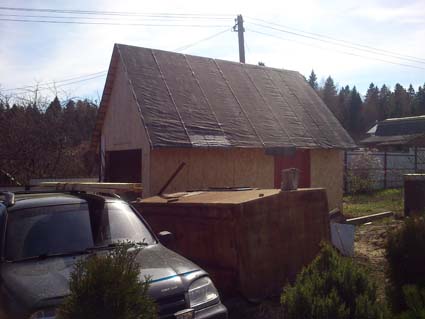

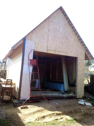

В прошлые выходные расконсервировал стройку :smile_nod: начал отделку стен сайдингом.

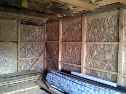

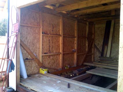

Внутри пока так
Что еще предстоит сделать:
- сварить ворота (буду осваивать сварку);
- покрыть крышу профнастилом;
- смотровая яма (бетон) и пол (доска 200х50);
- внутренняя отделка (утеплитель и опять ОСБ плита);
- вырезать пару маленьких окошек для чердака.
В планах завершить все в этом сезоне, хотя времени катастрофически не хватает. В среднем получается поработать пару выходных в месяц.
