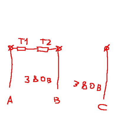

Прошу прощения за мой авангардизм, но выглядит это примерно так:
Где Т1 и Т2 - тэны.
А, B, C - и так понятно... :smile_cool:

prorock писал(а):
как то так понятнее будет наверно
НЭТ, НЭ ТАК!
ДВА тэна на 380 вольт!

prorock, про два тэна я отвечал не топикстартеру, с ним мы ужо разобралися...

Trpek писал(а):
НЭТ, НЭ ТАК!
не, ну можешь и так. тока нафига делать 2 если у тебя их 3??? при этом офигенно перекашивать нагрузку в подающей сети... нарузку в трехфазной сети нужно распредельть равномерно.... иначе при отгорании нулевого провода одной из обмоток (по рисунку слева предыдущей страницы) на потребители начинает идти по нулевому проводу вторая фаза!!!! и тогда аппаратура в квартирах сгорает нафик!! холодильники правда старые а-ля "ЗиЛ" гудят как трансформаторы и трясутся, но при этом продолжают честно морозить!!! : : :
