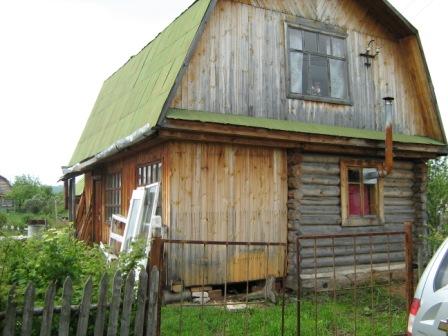

Один венец не гут, значит в него вбиты опоры и т.д. тяжко подгонять будет

MerkaVa, проще будет разобрать и собрать на новом каркасе, дольше простоит и меньше времени на работу. На этот нижний венец все строение завязано, его вынуть - проблемка будет при установке нового, т.к. размеры устоявщегося здания меняются. Лучше по новой все :smile_nod:

Я вот купил дом в таком состоянии не знаю чем утеплить (бюджетно, почти даром) 1 этаж. Кто-то говорит что пенопластом низзя, а хотел им очень дешево получаетя.
Таким дом был при покупке видите что первый этаж сруб- половина дома Г образная веранда с кухней не утеплены вообще, только каркас и доска обрешетка снаружи внутри нет ничего, фундамента не было вообще полы неприбиты.
Задача утеплить полы - 30 кв. метров, и стены 38 кв.метров.
Чем лучше и дешевле.
Печка уже убрана совсем, буду класть кирпичную в каркасную тонкостенную.
Можно ли покрыть маслом трансформаторным снаружи??? Есть около 45 литров - халява.
Подскажите что-нибудь к рассмотрению принимаются все идеи!

Andrey-ufa, Утеплять то что? Веранду и полы? Если веранду то минеральным утеплителем типа Rockwool. Наколотить каркас из брусков, утеплитель и обшить доской.

Andrey-ufa, пенопласт грызуны выгрызать будут, хотя ессли этого не боишься то утепляй. Но не скупой купит пеноплекс

Чем обшивать то собираешься? Дерево должно дышать.. надо будет продухи оставлять... судя по всему кирпичем обкладывать не будешь, значит, действительно мыши могут пенопласт погрызть и гнезда там завести.... Так что лучше подороже чуть-чуть вложиться! Или утепление изнутри планируется?
