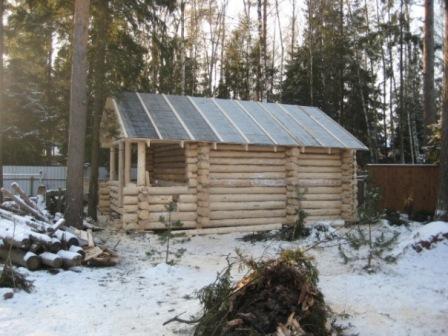

НШчайник, не,не оцилиндровка,это простой сруб:smile_nod:
сколько оцилиндровка стоит я незнаю

Оцените домик:smile_nod:)))
Хорош!!!! Так все же.. открой тайну ларца.. где брал и по чем? А то банька нужна :smile_nod::smile_nod::smile_nod::smile_nod:
