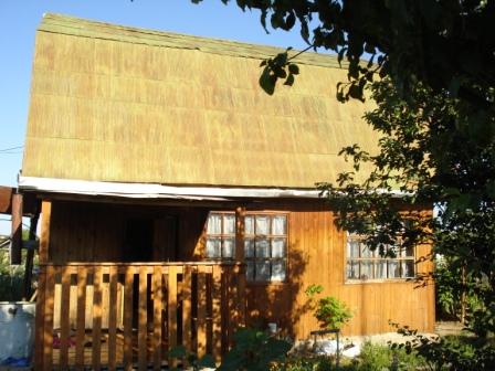

Только мин. ватой сруб не утепляйте!
Только пенопласт для наружных работ.
Иначе у вас все потечет и сруб будет гнить. У меня в саду дом поставлен в 1994 году прошло 15 лет. Сверху чуток почернел, я его потер там свежее дерево, ошкурил и отработанным трансформаторным маслом помазал ради эксперемента. вот буду смотреть что получится.

Что мне делать с данной чернотой!
С северной стороны я вроде все очистил и там меньше было а вот что с этим делать ума не приложу.
Может есть какие нибудь антисептики которые прямо можно покрыть не обдирая? А потом сверху краской

APost, и эта... мож вы до сих пор антикор пушсалом делаете? сейчас каких только смесей не продают.
