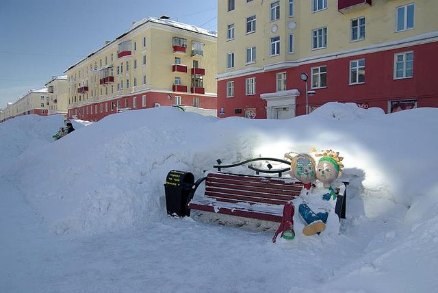

Собстна пешеходный проспект моего Междуреченска, количество снега сильно выше среднего. Изображение
Снег с домов убирают в обязательном порядке.
