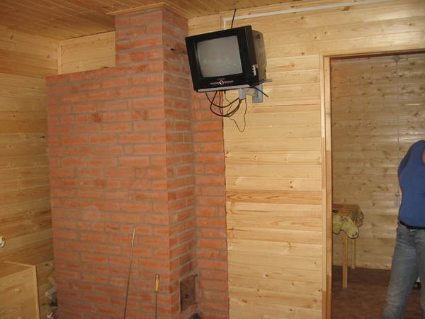

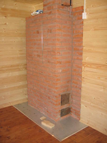

Andrey-ufa, уже постил, но повторюсь.
Вот такую печку мне сложила украинская бригада. Это так. наз. "грубка", распространённая в сёлах на западе Украины. Не совсем то, что ты хочешь, но неплохая конструкция.
Из плюсов- греет сразу два объёма (комнату и кухню), небольшие габариты, практически не отнимает жил. площадь.. Кирпич обычный, топку можно выложить огнеупорным. У меня такие стоЯт на двух дачах- греют прекрасно и тепло держат замечательно. Но фундамент всё- таки придётся хоть какой- то изобразить.
