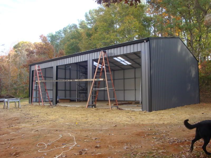

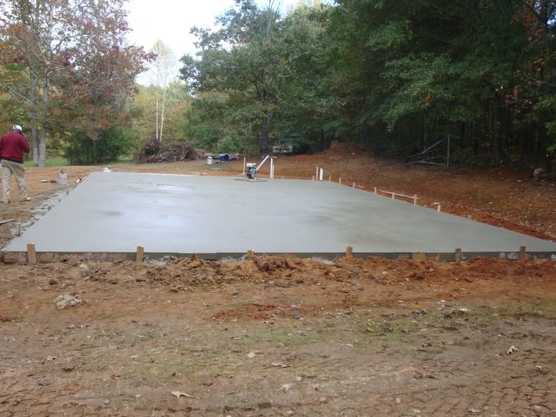

перепостю сюда пару фоток
с того сайта,прикольный гаражик и на плите

Фундаметы считает. Плиту, правда, без арматуры
http://www.zhitov.ru/foundation_plate/
По цене заглубленная лента и плита почти в теже деньги получается, но ЗЛ под легкие здания строить нельзя, если верить академикам :smile_bigsmile:
Потому склоняюсь окончательно к плите с ребрами по периметру(тонкости станут известны во время строительства) и вопрос с фундаментом закрываю :smile_bigsmile:
