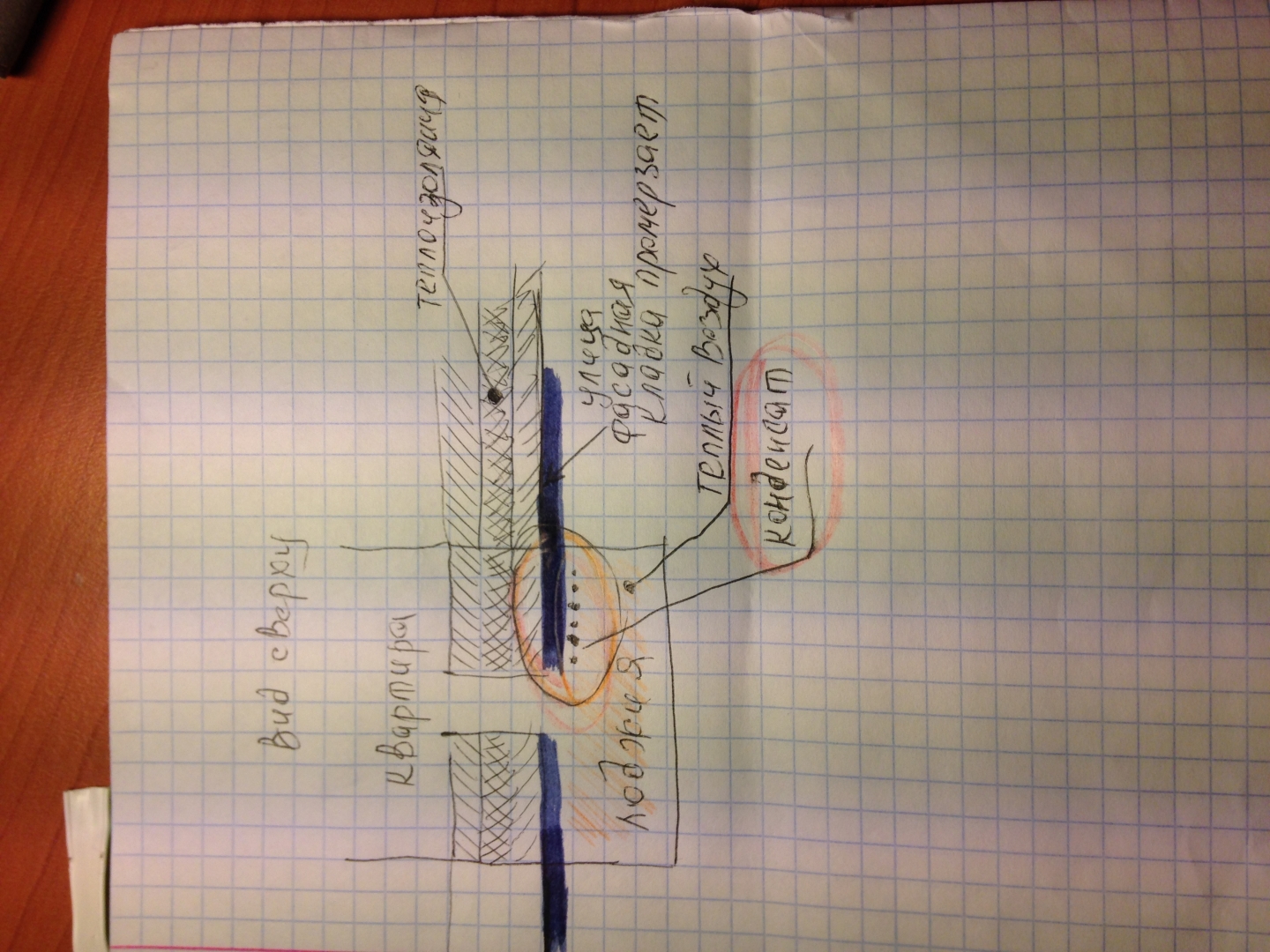

Опыт зимнего рыбака подсказывет, на ветру химдымовский плащ греет лучше, чем тулуп (пенопласт в 100мм сплохими швами). Имхо, мягкими рулонными, типа вспененый полиэтилен, меньше швов, 5мм толщиной за глаза, обеспечить тщательно герметизацию и достаточно. Полиэтилен нейтрален, насчёт выделений.
Именно на это и намекаю для утепление стены лоджия-квартира.
Буквально минимальная теплоизоляция.
Сейчас коряво нарисую для понимания проблемы.
Добавлено спустя 11 минут 42 секунды:
Почему то боком загружается
У меня как бы лоджия часть квартиры. Т.е. экстримальные условия.
Нет даже дверного и окнного блока. +отопление добавлена батарея.
Если жить не надо, то таких проблем может иине быть, если северная сторона дома.
А у меня южная. Даже со стеклопакетом солнцем проревалась, окна текли и кладка под рамой ращмерзалась и рушилась. Когда еще не делал утепления.
Сообщение Добавлено: 12 янв 2018, 23:04
    2914
  •  3806
  •  10 мар 2014, 21:02
  •  Ульяновск
ИМХО, сейчас всё быстро меняется, ну типа потрепаться ж можно :smile_smile:
Есть 2 варианта равнозначных.
1. Дешёвый, нетехнологичный, небыстрый.
Герметизировать саму кирпично бетонную основу лоджии. Пенить иль штукатурить, неблагодарное занятие. Дальше пользовать дешёвые материалы. Пенку например под вагонку.
2. Дорогой, быстрый. Это по общепринятой технологии. Каркасы, утеплители, многослойные покрытия.
На даче, летом, омшанник в цокольном этаже отделил от обитаемой части используя пенку, под новым полом. У тебя проще задача. :smile_smile:
На ней спать можно на снегу и нифига не чувствуешь холод, типа защита от естественной теплопередачи она и влаги.
Сообщение Добавлено: 13 янв 2018, 02:05
    3040
  •  18780
  •   170
  •  18 сен 2007, 22:36
  •  Тюмень-столица деревень
Блог: Просмотр записи (1)
@Rikki , герметизация и оштукотуривание совмещается при применении плиточного клея.
По сути, это раствор. Подозреваю что-то типа цемента с гипсовой примесью.
Потому что я крепил изначально на пластиковые грибки. Но кирпич под рамой пустотелый. Дыры выламываются. + сама кладка свищет по швам. И было промерзание по грибкам. Вся шляпа со стороны помещения в шубе инея.
Посмотрел, все снял и посадил на плиточный клей.
