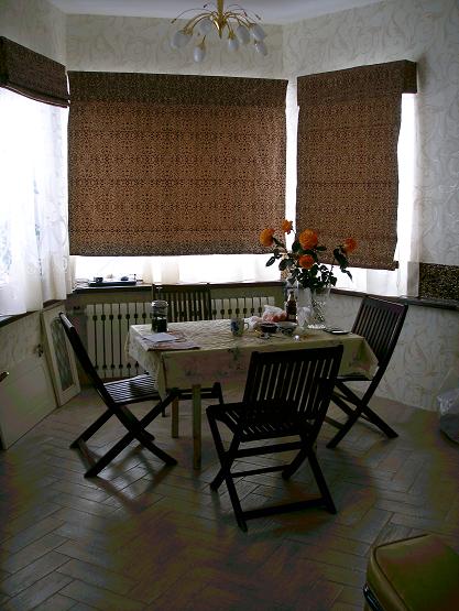

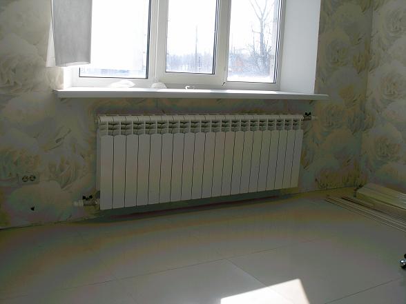

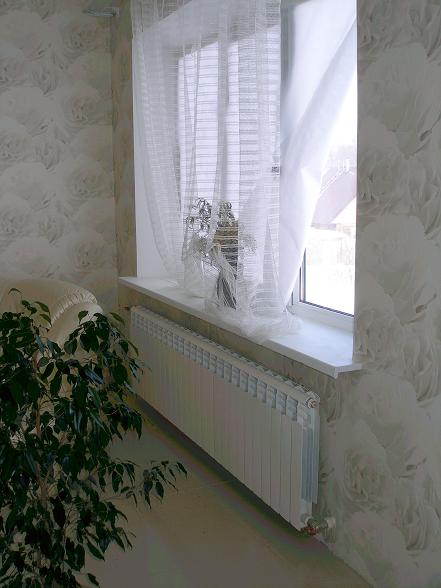

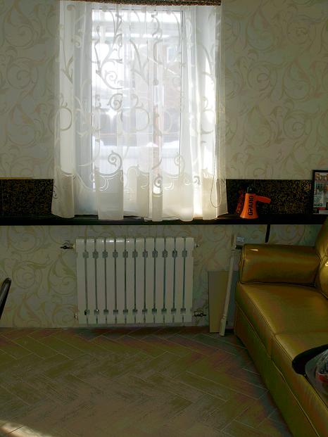

А у меня в доме стоят и чугунные и алюминиевые. Вот:
Это маленькая чугунная.
Это чугунная побольше.
Это маленькая алюминиевая.
А это большая алюминиевая (примерно 2 метра)

Ustus писал(а):
СМ, для чего так много?
Маленькая батарея под большим окном - не смотрится!
А здесь красиво, пропорционально, а главное - t- на котле не более 60С.
И в доме тепло, комфортно.
Кроме того (ИМХО) установка строго расчетного количества ребер - это целесообразно только в домах которые делаются на продажу. Т.е. под окнео 2,5 метра можно установить батарею 50 см, и топить ее до 95С.
А для себя нужно делать красиво и комфортно: красиво -это (ИМХО) под окном 2,5 метра - батарея 2,20 метра. А комфортно это когда в доме тепло и батареи при этом не "огненные".
Кстати, батареи под окна подбирал методом тыка: соберу батарею установлю под окно - отойду, посмотрю со всех сторон если не нравится(смотрится не пропорционально), то одно-два ребра, снимаю, или наоборот добавляю.
И еще один показатель, того что у меня "правильные" размеры батарей: У нас часто бывают гости, и как правило в новом доме обсуждают - как сделал то, это и тп. Так вот по батареям ни разу не возник вопрос, что они слишком огромные!
