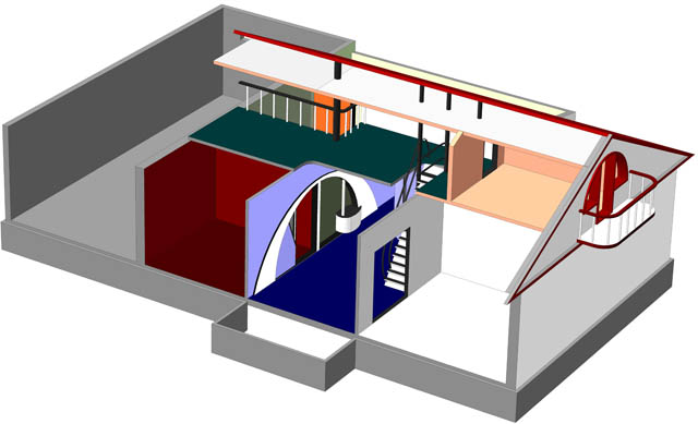

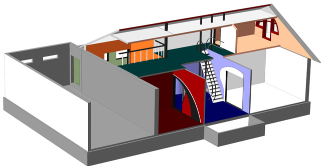

По поводу софтины для строительства, то в силу того, что шестой год конструирую железяки для нефтянки пользую компас.
Не сказал бы что для архитектурных решений он сильно подходит, но при наличие опыта вполне сносен (освоить иное приложение займет гораздо больше времени).
Вобщем вот дизайн проект моей хаты (второй этаж пока не существует):
