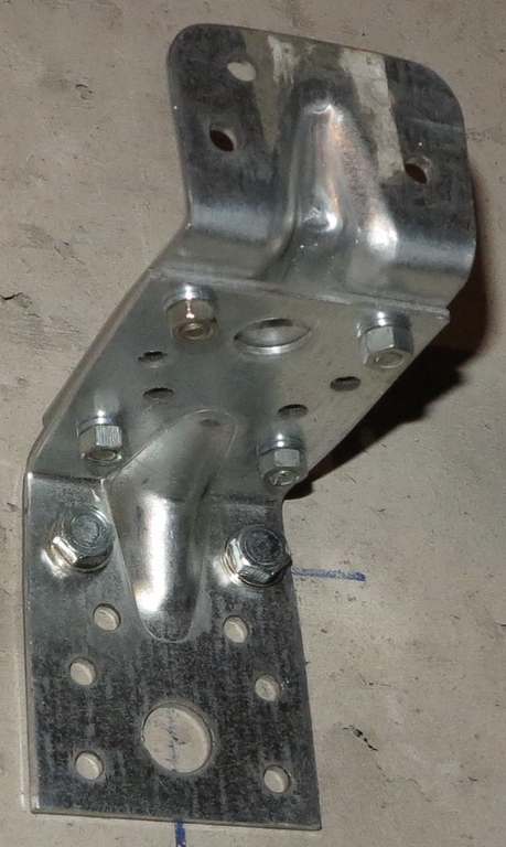

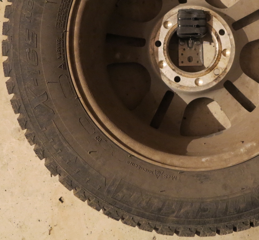

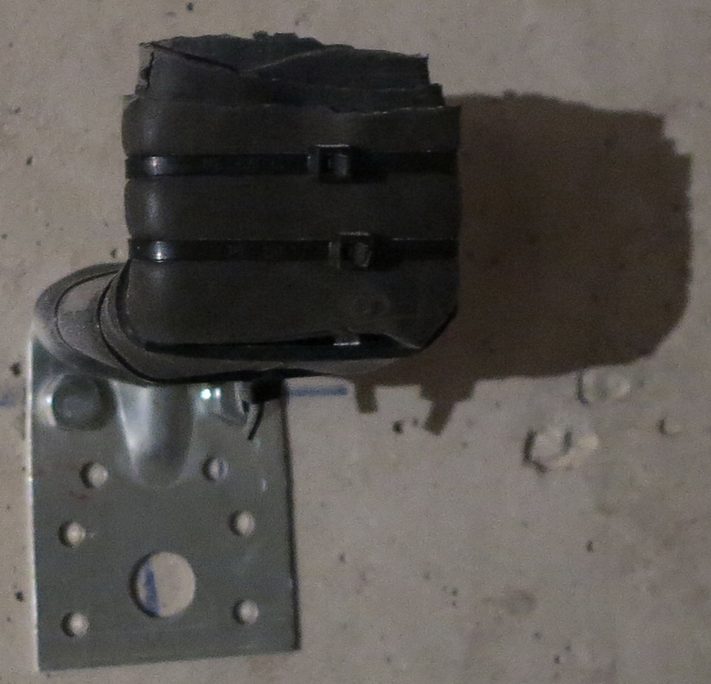

Наконец начал развешивать колеса на стене гаража, под самый потолок, место на полу освобождать. Ещё надо 4 от Соляриса повесить - не примерял ещё, и 4 диска от него-же. Уголок усиленный 70х70х2,5 - 2 шт на одно колесо.
