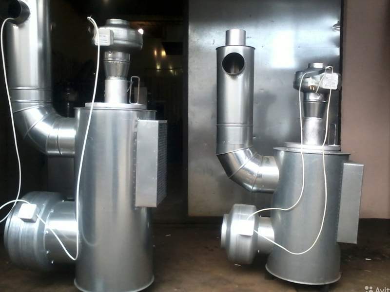

@Ars-techno , Неее, кипящий котёл с языками пламени мне тоже не по душе.
Здесь другая конструкция. Здесь труба, внизу грубо сковородка, в ней горит отработка. Вокруг этой трубы ещё одна труба, и два вентилятора. Один вентилятор дует в котёл, для хорошего горения, второй, дует между этих труб, и горячий воздух выходит через сопла и воздушные трубы. Открытого пламени нет вообще. Лучше конструкции я не видел.

@ЛЫСЫЙ 721 , да, эта конструкция лучше...

Поделитесь, что за конструкция?
Делали пару масляных коллайдеров, греет конечно сильно, но масло нет-нет да и пыхнет, надоел запах горелого масла, перешли на дрова.
Три таких печки уже работаю, одна уже лет 10, остальные по 5, и ничего не пыхает, и не воняет.
Ща попробую нарыть.
Добавлено спустя 11 минут 51 секунду:
Вот такие, большие слева которые. Маленькая, это для одного гаража.
http://caam.ru/sales/other/pechi_kotli_na_otrabotke_otrabotannom_masle_H0010b651.html
Добавлено спустя 25 минут 51 секунду:
phpBB [media]
pechi_kotli_na_otrabotke_otrabotannom_masle_H0010b651_2126093.jpg [ 38.27 КБ | Просмотров: 224 ]

@ЛЫСЫЙ 721 , охренеть шайтан-труба. Но получается привязка к электричеству, доп. расход электроэнергии, питание придётся резервировать, вентиляторы могут сгореть в случае остановки, и опять-таки шумно. Но насколько понял из других роликов, можно подстроить на тихий режим. Надо изучить тему. Спасибо за расширение кругозора.
