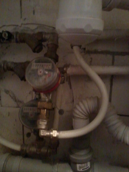

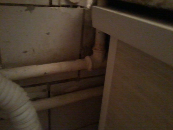

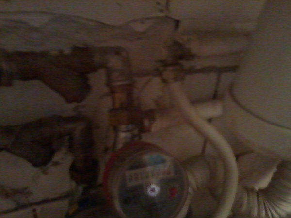

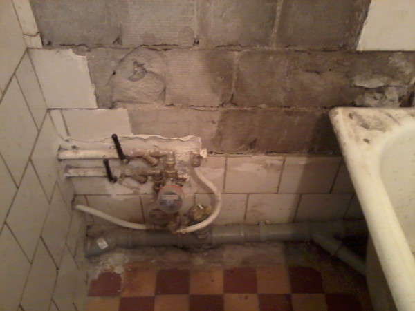

Добрый день!
Собрался в квартире у мамы самостоятельно заменить водопроводные трубы, т.к. сумма, запрошенная за эту работу местными сантехниками меня откровенно озадачила. С сантехработами до того дело имел, но... несколько поверхностно, представление имею, кое- что делал самостоятельно. Домашним/дачным ремонтом заниматься приходилось с избытком. Инструмент, в принципе есть весь необходимый (включая паяльник для труб, перфоратор, болгарку с "алмазныи" дисками и т.п. )
Подводка от стояков уже была ранее заменена местным сантехником, установлены счётчики, фильтры ГО, шаровые вентили. Моя задача- поменять трубы от этого места до кухни (мойка/кран новые, гибкая подводка подключена к старым трубам, разводка под стиралку, трёхступенчатый фильтр очистки воды- всё подключено самостоятельно, засад там не будет).
Что хочу: сейчас в ванной кран установлен традиционно, он один, длинный излив, повернул налево- он над раковиной, направо- над ванной. Я хочу это изменить: поменять раковину (в старой нет отверстия), на ней новый кран с гибкой подводкой и второй смеситель с душем- над центром (по продольной оси) ванной. Плитку особо не жалко: она старая, некогда белая, уложенная кое- как ещё строителями дома в 70-х -х (кирпичная 9-этажка, т.н. "брежневка":smile_wink:, есть в запасе штук 20, да и вообще, подумываю летом, когда мама будет на даче всё отдолбать, да и выложить заново (но это- в перспективе).
На данный момент разводка под раковиной представляет из себя нечто вот такое:
Собственно, вопросы: присоветуйте, так коротенько, по пунктам, последовательность работ, возможные засады, которые давно известны профи и т.п. Делать такое буду первый раз, честно говоря- слегка мандражирую, хотя уверен- справлюсь. Планирую- полипропиленом тянуть. На всё- провсё один день (без восстановления плитки, с этим- погодя)

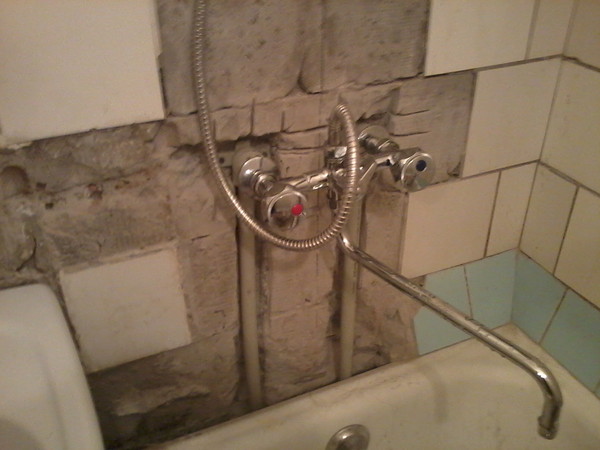

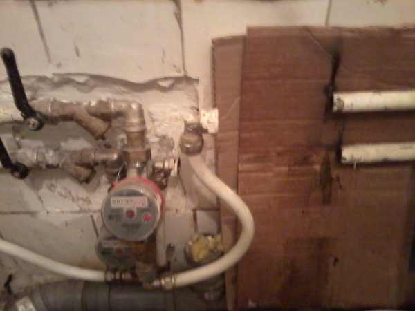

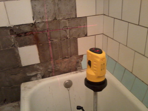

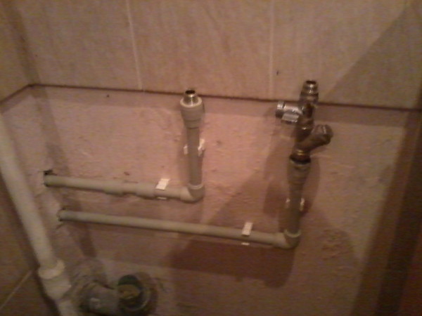

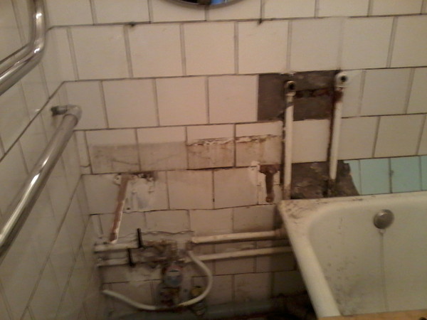

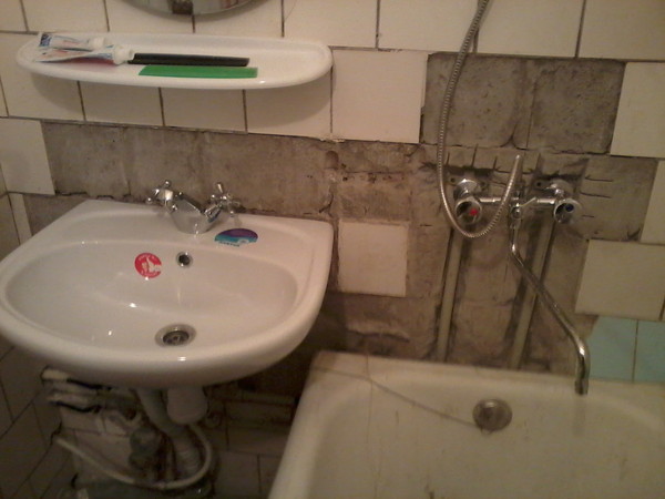

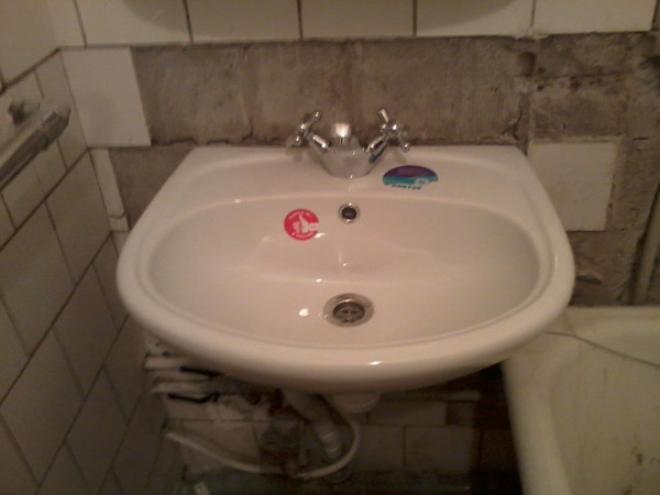

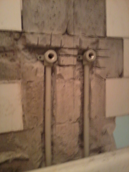

Вчера, таки озадачился заменой труб в маминой квартире. Использовал полипропиленовые, чешские "Экотек", есст- но различные, для холодной и для горячей воды. Комплект обошёлся, где- то в 1700 руб. Многое взял с запасом, на непредвиденный случай, завтра сдам по чеку назад.

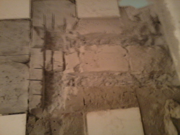

Демонтировал раковину с кронштейнами, старые трубы, разметил новое место под смеситель, сделал две штробы для подводящих труб, два места под водорозетки. Штробил "болгаркой" со специальным диском, доробатывал перфоратором. Это самый поганый этап, очень пыльно и шумно.

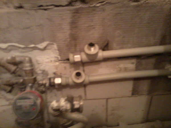

Затем- сборка новой конструкции, резка ножницами, пайка спец. паяльником. Быстро и удобно. Два раза "промазал с размером, никаких проблем, "чикнул" ножницами, впаял муфту, удлинил кусочком трубы, снова спаял- легко и быстро. В среднем, монтаж одного соединения- где- то полминуты: вставил в паяльник, прогрев трубы "двадцатки" шесть секунд, соеденил, через десять секунд- монолит. К существующим трубам подсоединялся посредством муфты- "американки", очень удобная вещь. На данный момент не всё ещё закончено, но основной объём сделан.
Следующий этап- облицовка кафелем, на фото видно- старая плитка осыпается, как осенняя листва.

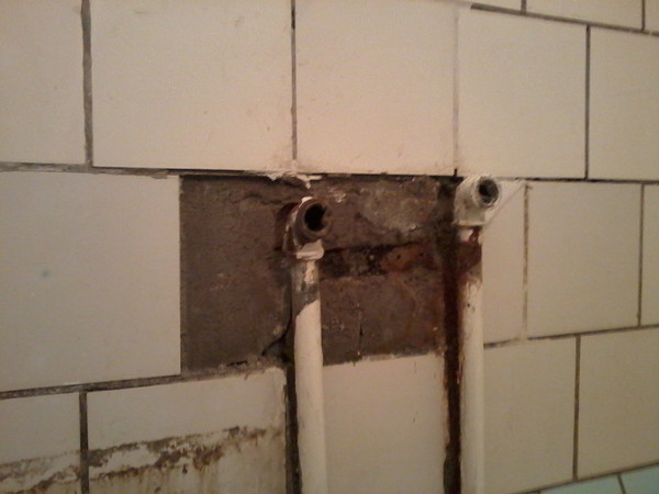

Какие ошибки:
1. Слишком высоко подсадил смеситель для ванной, машинально перенёс по старой высоте, надо было см. на 20 ниже.
2. Всё- таки смеситель встал криво, но это не проблема, завтра опять поеду к маме, исправить несложно.
3. Когда покупал раковину со смесителем, не дотумкал, что штатная гибкая подводка всего 35 см. длиной. В результате- в 10 вечера пришлось гнать к ближайшему Максидому, он до 23.
Делал подобное первый раз, потому затратил, где- то часов 8- 9. Домой приехал к часу ночи.
Сметная стоимость:
трубы, комплектующие- прибл 1700
раковина- 1200
смеситель на раковину (Венгрия) - 2150
крепёж для раковины, всяко- разно- 500
Съэкономлено на оплате работы- 7000.
Доклад закончил. Фотоотчёт:
